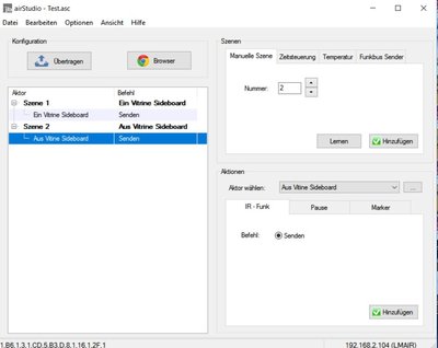

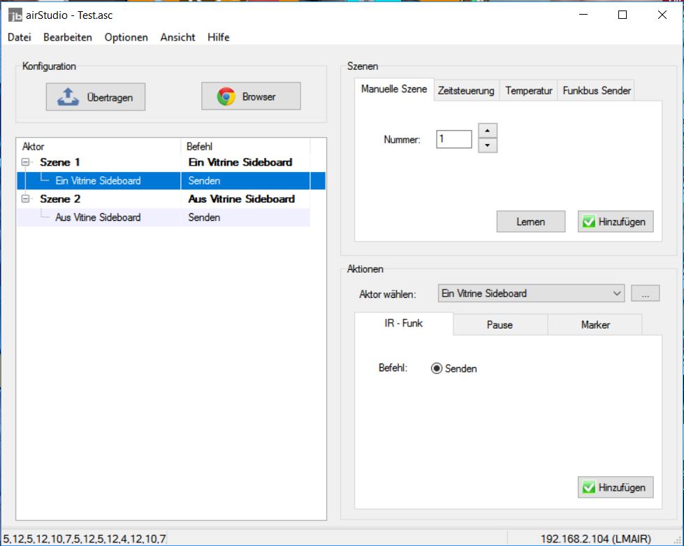

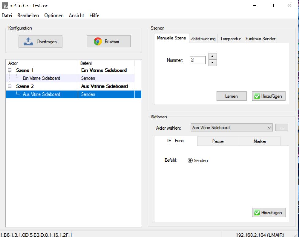

Da ich kein Airstudio habe, mach doch mal bitte 'nen Screen-Shot Deiner Szenen.

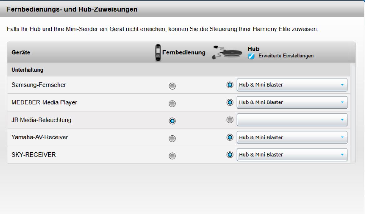

Ich seh gerade im JB Media Forum -sofern Du VolkersAir bist- , dass der LightManager über "Fernbedienung" (nicht über den Hub) angesteuert wird.
Hat die Elite denn auch Sichtverbindung zum LightManager?

Könnte es vielleicht was mit den Einstellungen der Gerätezuweisungen zu tun haben. Ich habe den LMA nur der FB zugewiesen (Bild)
Hier die Szene Screens
Danke und Gruß...
Beiträge: 18165
Re: Problem mit Elite und Light Manager Air
Siehe meinen Nachtrag über Deiner Antwort. :ja:

Eins wundert mich aber noch: Warum steuerst Du den LM über "Fernbedienung" an und nicht auch über den Hub?
