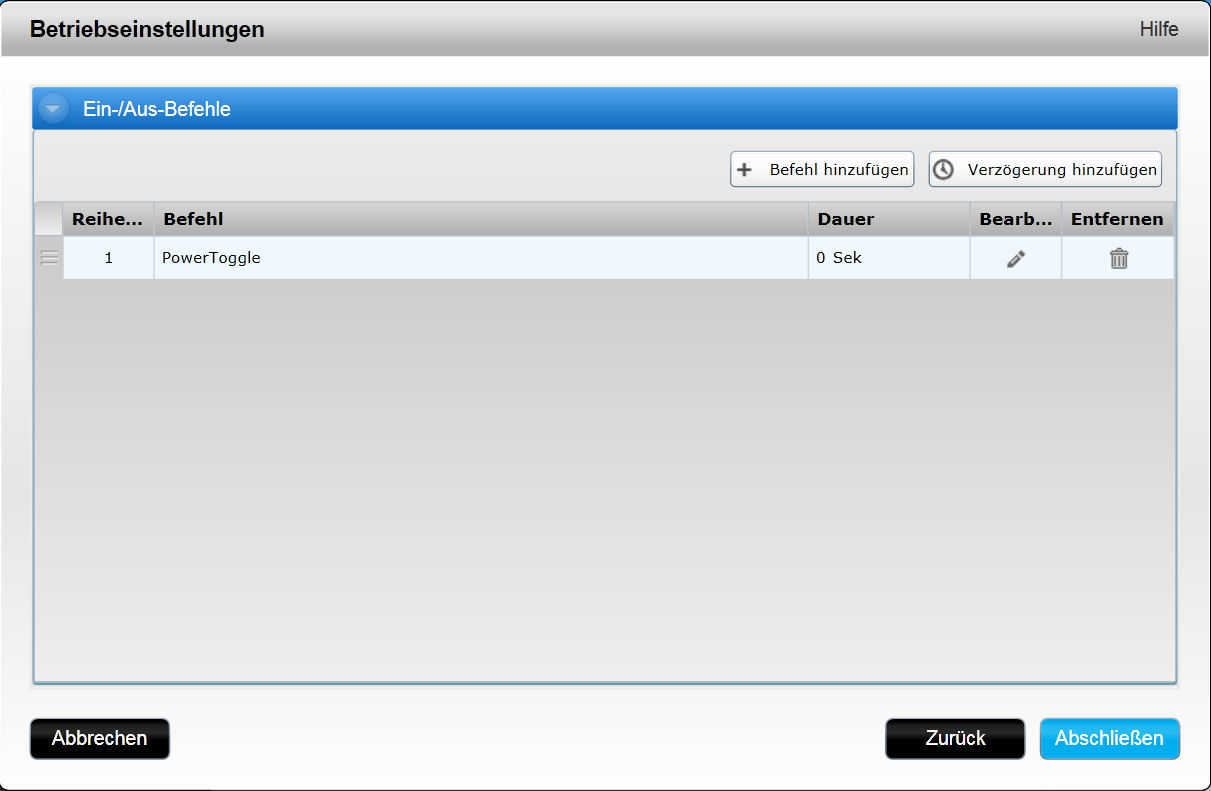

ein Befehl - PowerToggle
getrennte Befehle - PowerOn und PowerOff
  • ein Befehl - PowerToggle
    Standardmäßig sehen wir den PowerToggle-Befehl:

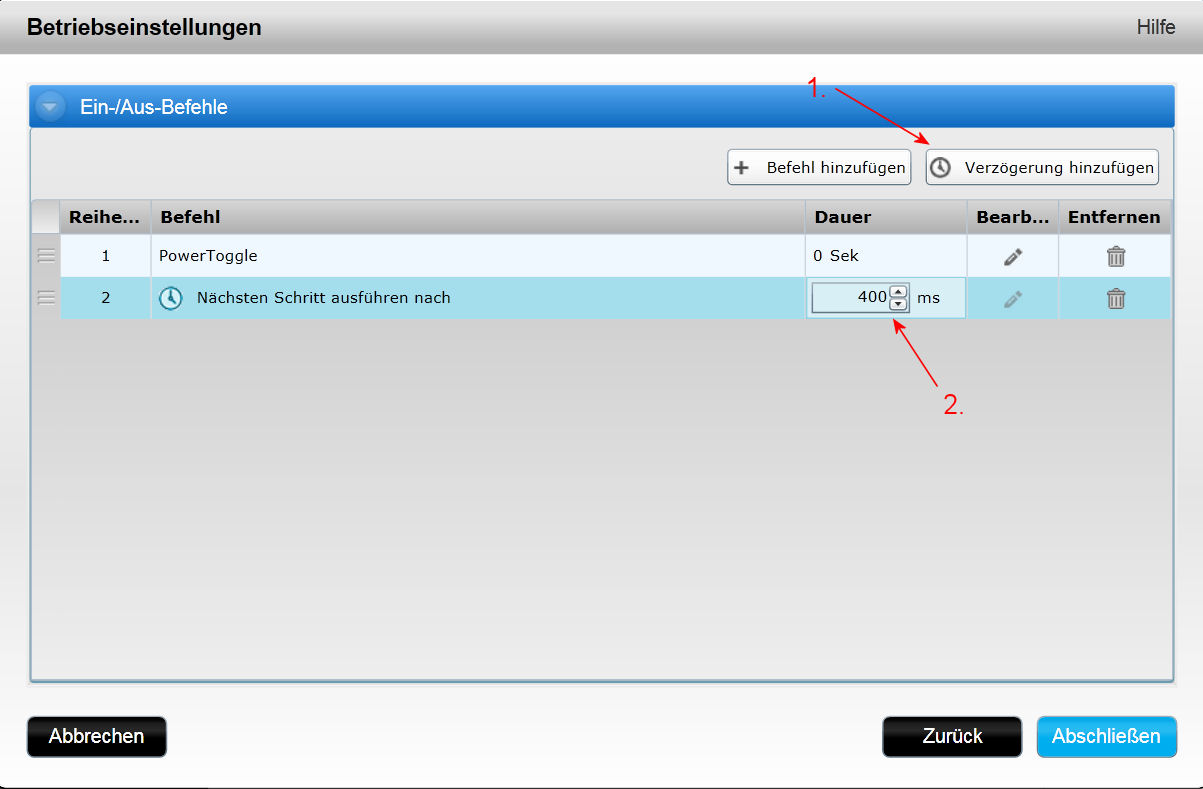

    Zuerst fügen wir nun eine Verzögerung hinzu:
    Diese Verzögerung ist erforderlich, damit die Befehle nicht zu schnell nacheinander an das Gerät gesendet werden. Wie hoch die Verzögerung letzendlich sein muss, müsst ihr selbst ausprobieren.

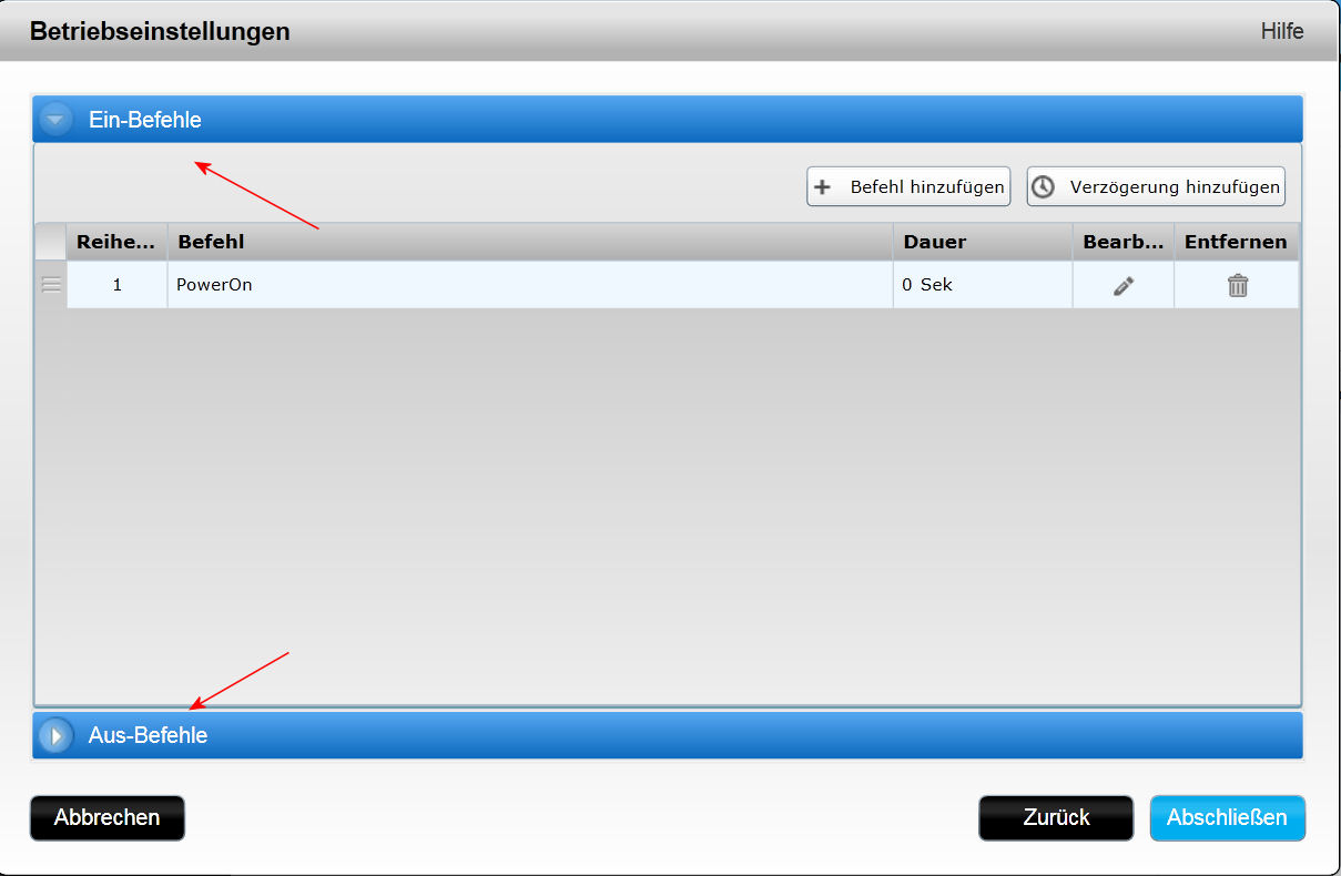

    Standardmäßig sehen wir die getrennten Power-Befehle in zwei Bereichen dargestellt:
    Hier entscheiden wir uns, ob wir mehrere Befehle beim Einschalten und/oder beim Ausschalten haben wollen.
    Dazu klicken wir auf den Balken Ein-Befehle bzw. Aus-Befehle

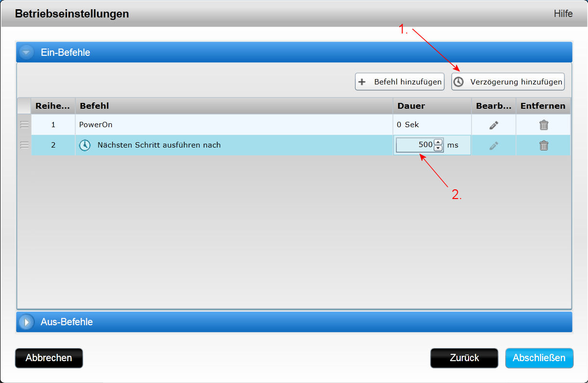

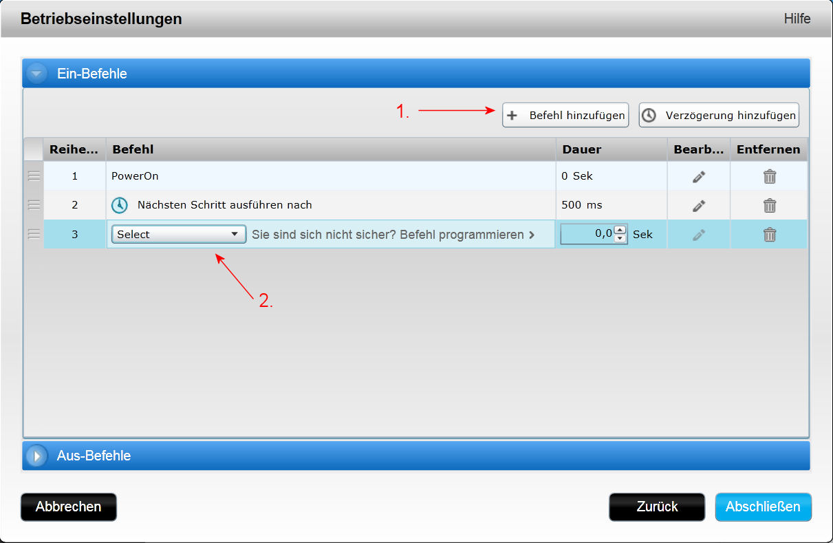

    Danach fügen wir den zweiten Befehl hinzu:
    Falls erforderlich könnt ihr die Befehle natürlich noch umsortieren, falls der zuletzt angehängt Befehl vor dem Power-Befehl kommen soll/muss.
    :!: Achtet aber immer darauf, dass die Verzögerung zwischen den beiden Befehlen liegt.
    Am Ende sieht das Ganze dann so aus:
