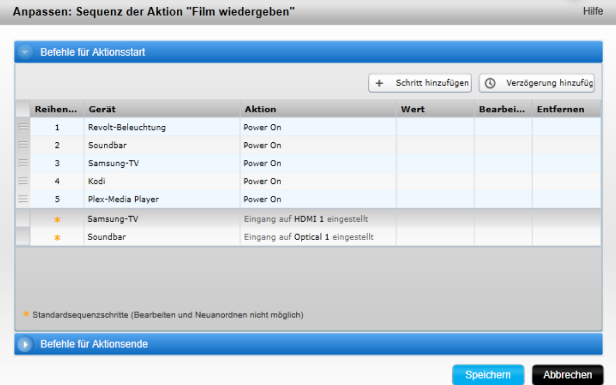

Hallo, ich habe folgendes Problem:
Ich habe einen Samsung TV, eine LG Soundbar und einen Raspberry Pi3. Nun habe ich mir diese Steckdose gekauft
https://www.amazon.de/gp/product/B003KU ... UTF8&psc=1
Mit folgender Anleitung habe ich die Steckdose eingerichtet:
viewtopic.php?t=11123
Hat auch soweit alles geklappt, wenn ich die Aktion "Fernsehen" starte, schaltet sich zuerst die Revolt an dann der TV und anschliessend die Soundbar. Der Kanal den ich eingestellt habe der beim starten angewählt werden soll kommt nicht, was mich aber jetzt nicht so groß stört.
Was leider gar nicht funktioniert ist die Aktion "Film wiedergeben". Also die Revolt soll starten, der TV, die Soundbar und es sollte Hdmi 1 ausgewählt werden da an dem Port mein Raspberry hängt.
Leider schaltet sich nur die Revolt ein, der TV und die Soundbar bleiben aus. Also muss ich immer erst die Aktion "Fernsehen" starten und wenn alles eingeschaltet ist die Aktion Film wiedergeben um auf Hdmi 1 mit meinem Raspberry zu kommen.
Zum besseren Verständnis habe ich mal meine Einstellungen angehhängt.
Könnte mir jemand freundlicherweise sagen was ich einstellen muss damit die "Film wiedergeben" Aktion korrekt anläuft?
Das Ausschalten, also TV aus, Soundbar aus und dann die Revolt aus, geht mit beiden Aktionen.
Wäre für Hilfestellung dankbar...

Starte die Aktion "Film wiedergeben". Wenn die Aktion soweit fertig ist, benutze die Hilfe-Funktion um zu sehen, ob die es schafft, die Geräte einzuschalten.
Wenn "ja", dann solltest Du beim Kodi und beim Media-Player mal die Geräte-Verzögerung erhöhen (Ruhig maximal. Reduzieren kannst Du immer noch) .
Zum Problem
Wenn "nein", dann setz beim TV mal die korrekte Einschalt-Verzögerung.
Harmony FAQ (nur myharmony.com) | 2.09 Anleitung: Befehle einer Aktion werden nicht ausgeführt (Verzögerungen)
Stichwort: Ermitteln der korrekten Einschalt-Verzögerung.
Zum Problem
Passiert das auch, wenn der TV bereits läuft (also in einer anderen Aktion gestartet wurde)?Der Kanal den ich eingestellt habe der beim starten angewählt werden soll kommt nicht, was mich aber jetzt nicht so groß stört.

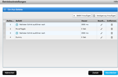

So, hab jetzt mal die Geräteverzögerung für den TV und der Soundbar an meiner 650 direkt erhöht. Mit leider demselben Ergebnis, Revolt schaltet sich ein, TV und Soundbar bleiben aus. Mit Hilfe der "help" Taste startet der Tv und die Soundbar.
Kann es eventuell mit dem Plex Media Player zu tun haben?

Du hast bei der Revolt nach dem Power-Befehl eine Verzögerung von 3500 msec gesetzt.
Bist Du sicher, das die Geräte schon nach diesen 3,5 Sekunden empfangsbereit sind?
Setz doch mal diese Verzögerung richtig hoch.
Themenersteller - Beiträge: 14
- Registriert: 21. September 2015 14:24
1. Harmony: 650Software: MyHarmony
Re: Problem mit Revolt Steckdose
Jetzt gehts. Bei meiner 650 kann ich die Geräteverzögerung auf maximal 2 Sekunden stellen. Hab dann den Power Befehl von der Revolt auf 1,5 Sekunden gestellt und siehe da, jetzt funktionierts.
Danke für die Hilfe.
