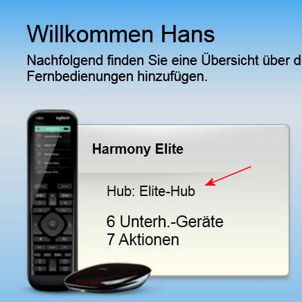

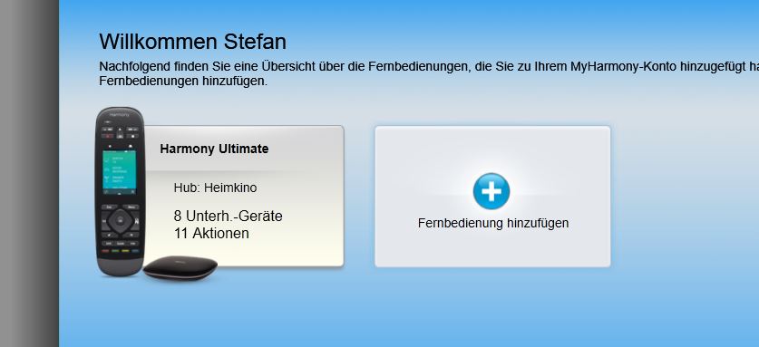

Ein Grund für das "getrennte" Auftreten könnte sein, das ihr den Hub allein per USB an den PC gehängt habt und dann im Konto auf "Fernbedienung hinzufügen" geklickt habt.
Im Konto bei der Elite muss auch der Hub-Name zu sehen sein.
Also so:
Beim Synchronisieren wird dieses -und nur dieses- Konto herangezogen. Änderungen müssen als in diesem -und nur diesem- Konto gemacht werden.
Ein Screen-Shot eurer Konto-Übersicht wäre hier hilfreich.
Im Zweifelsfall kann man den Hub -also den, der als separate Harmony auftaucht- löschen.
