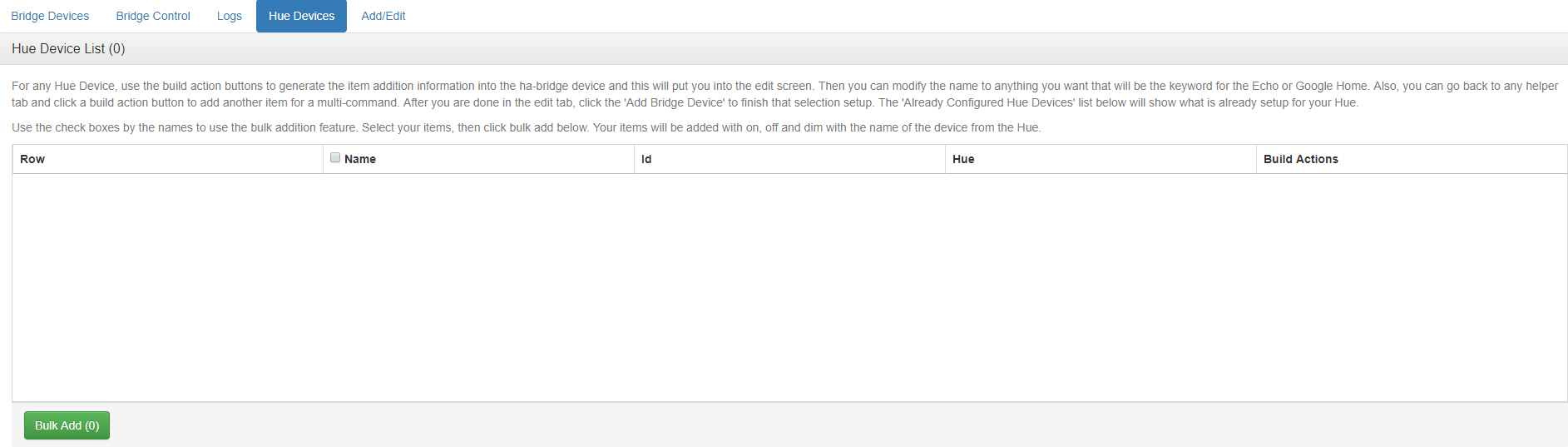

Den Reiter sehe ich jetzt muss ich nur mal schauen ob ich da draus schlau werde wie man da Hue Geräte anlegt.
Aus dem Reiter werde ich noch ich ganz schlau. Da muss ich wohl über Add/Edit jetzt jede Lampe einzeln anlegen.

Irgendwie finde ich diese Helpers nicht sondern nur den Add/Edit aber das scheint ja nur ein alternative Möglichkeit zu sein. Hast Du bei Dir z.B. Harmony über einen Helper oder über Add/Edit eingebunden?

Bin weitergekommen, also Button auf der Hue Bridge gedrückt und dann den Button Bulk Add in der HA Bridge, jetzt sind die Lampen in der HA-Bridge.
Jetzt kann ich alle Lampen zunächst mal sehen und diese ändern auch den Status in der Anzeige wenn ich diese über die realen Hue Bridges schalte. Allerdings lassen sich zur Zeit keine Lampe über einen Befehl aus iConnectHue an die HA Bridge selber schalten, obwohl dies zumindest mit den Testbuttons innerhalb der HA Bridge funktioniert.

Mein LED-Strip ist ein billiges China-Teil (naja, eigentlich kommt fast alles aus China...) mit 44-Tasten IR Fernbedienung.
Diese habe ich als "Starwire SW-IRC-D" in die Harmony eingebunden.
Dimmen kann ich diese via HA-Bridge nicht, ich habe nur den PowerToggle eingebunden.
jonasvc, an die HA-Bridge kannst du keine Hue-Geräte diekt anbinden, dies und die Fähigkeit HA-Bridge an ein Hue/Cloud-Konto anzumelden würde wohl Ärger mit Phillips nach sich ziehen.
die HA-Bridge unterstützt prozentuales Dimmen, dein LED-Strip aber bestimmt nicht (also das Steuergerät)
Du müsstest also ein Programm schreiben, dass die prozentualen Dimmwerte aus der HA-Bridge in die verschiedenen IR-Befehle für das Steuergerät umsetzt.
Die Intertechno Dimmer haben auch nur 16 Dimmstufen, dafür musste ich allerdings nur ein vorhandenes Programm anpassen.
