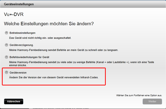

gehe mal davon aus, das du in deinen VU+ Receivern den IR Code ändern kannst, bzw. dies bereits getan hast
Dann kannst du über MyHarmony / Geräte / einen der VU+ auswählen / Geräteeinstellungen / unten auf "Geräteversion" die IR Codes wechseln
Wenn bei deinen VU+ der Punkt Geräteversion nicht aufgeführt wird, versuche es mal mit Solo2, dort ist der Punkt meines Wissens vorhanden und die IR Code sind ja identisch

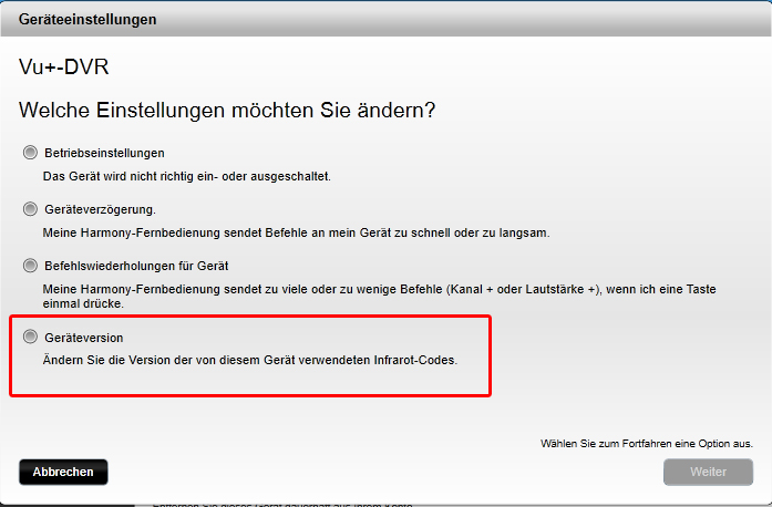

Danke, habe leider auch bei der Vu+ Solo2 kein Menü zum Ändern des Codes in MyHarmony Bild

upps, ein Klick vergessen
du musst auf "Geräteeinstellungen ändern", denn dass willst du ja machen :wink:
