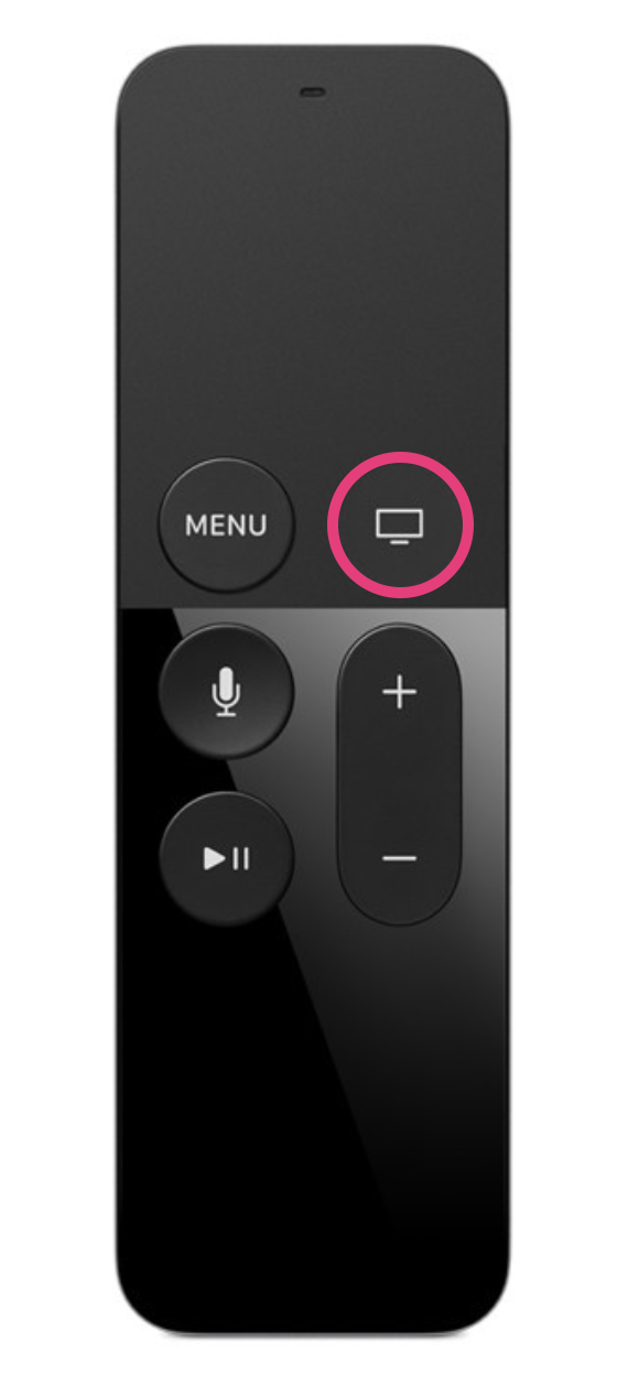

nach ausgiebiger Suche im Forum konnte ich leider keine Antwort auf meine Frage finden.
Erstmal bin ich sehr zufrieden mit der Unterstützung des Apple TV 4k von meiner Harmony. Alles klappt auch soweit sogut.
Allerdings konnte ich diese Taste (siehe Bild) nicht auf meiner Ultimate-Fernbedienung finden. (vielleicht übersehe ich sie auch einfach).
Die nachträgliche Programmierung hat auch nicht funktioniert. Ich denke es liegt daran, daß die Apple TV Remote nicht mit IR funktioniert.
Frage: Wie bekomme ich diese Taste auf meine Ultimate?
Für sachdienliche Hinweise bin ich sehr dankbar!

was macht die Taste? Hast Du mal im Gerätemodus alle Befehle versucht?
Änderungen an Apple TV per BlueTooth kann nur Logitech vornehmen.

Danke für Deinen Hinweis. Leider verstehe ich das Wort "Gerätemodus" nicht richtig. Ist damit die Taste "Devices" auf der Ultimate gemeint und dann gucken welche "virtuellen" Tasten oben im Display erscheinen?
Da ist leider diese Taste nicht gemapped.
Bin überrascht, dass ich der Einzige zu sein scheine, der diese Herausforderung hat.

Die Taste startet die TV App von Apple TV und wird derzeit noch nicht als Einzel-Befehl in der Harmony aufgeführt.
Anlernen geht nicht, da die original Apple FB nur Bluetooth sendet
Also aufrufen wie alle anderen Apps auch, über eine Sequenz die du auf eine Taste legst
oder eine extra Aktion anlegen und diese über anpassen um die Sequenz erweitern

Wollte die Taste eigentlich nur haben, weil durch langes Drücken dieser Taste auf der original Fernbedienung ein Dialog kommt um den AppleTV in den Ruhestand zu schicken.
Das wäre halt sehr praktisch gewesene wenn dies von meiner Ultimate einfach möglich gewesen wäre. Oh well.
Werde mal sehen ob ich direkt Logitech anschreibe.

nachdem gestern iOS 13 veröffentlicht wurde ist die TV Taste des Apple TV noch eine ganze Ecke wichtiger geworden da über diese das neue Kontrollzentrum aufgerufen wird. Dort können z.B. die Benutzer gewechselt werden etc. Zum Aufrufen muss die Taste etwas länger gedrückt werden.
Daher meine Frage in die Runde gibt es schon eine Lösung um die Taste einzubinden?
Gruß Nastra

habs jetzt nicht getestet, aber versuche mal das Beta-Profil, also die Steuerung über Bluetooth
siehe hier: Probleme mit Harmony Touch + Hub + AppleTV 4K

Danke für die schnelle Antwort. Das Beta Profil habe ich schon in Nutzung. Habe jetzt aber herausgefunden wie es funktioniert. Im Beta Profil die Taste mit der Bezeichnung Home lange Drücke ruft diese Funktion auf.
