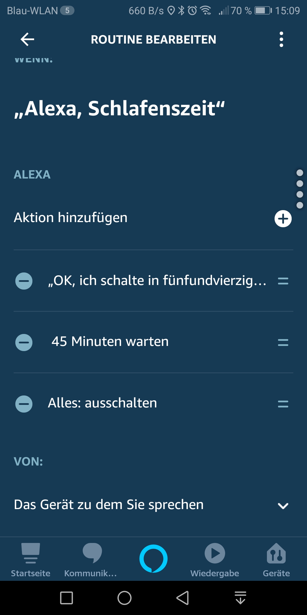

Re: Die Harmony Aktionen mit einen Sleeptimer verbinden
funktionier 1A. Ich schalte so meine Hues wie auch meine Harmony-Aktion aus

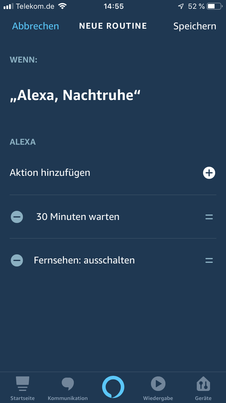

std hat geschrieben: 16. Dezember 2018 12:30 es gibt in den Alexa Routinen doch seit kurzer Zeit den Wait-Befehl.
danke für den Hinweis, hab das gerade mal getestet funktioniert perfekt
mal als Beispiel die Aktion Fernsehen beendet
neue Routine
wenn folgendes passiert
Sprachdienst
z.B. Alexa, Nachtruhe
Aktion hinzufügen
Smarthome / Szenen steuern / Fernsehen (Schalter auf aus)
Aktion hinzufügen
Wartezeit z.B. 30 Min.
Flic Buttons + Flic Twist
Flic Hub LR
OK, war etwas gelogen. "Alles" ist eine Routine in Yonomi.
So wie ich das überblicke geht das aber mit allen Geräten und Routinen die Alexa erkannt hat
