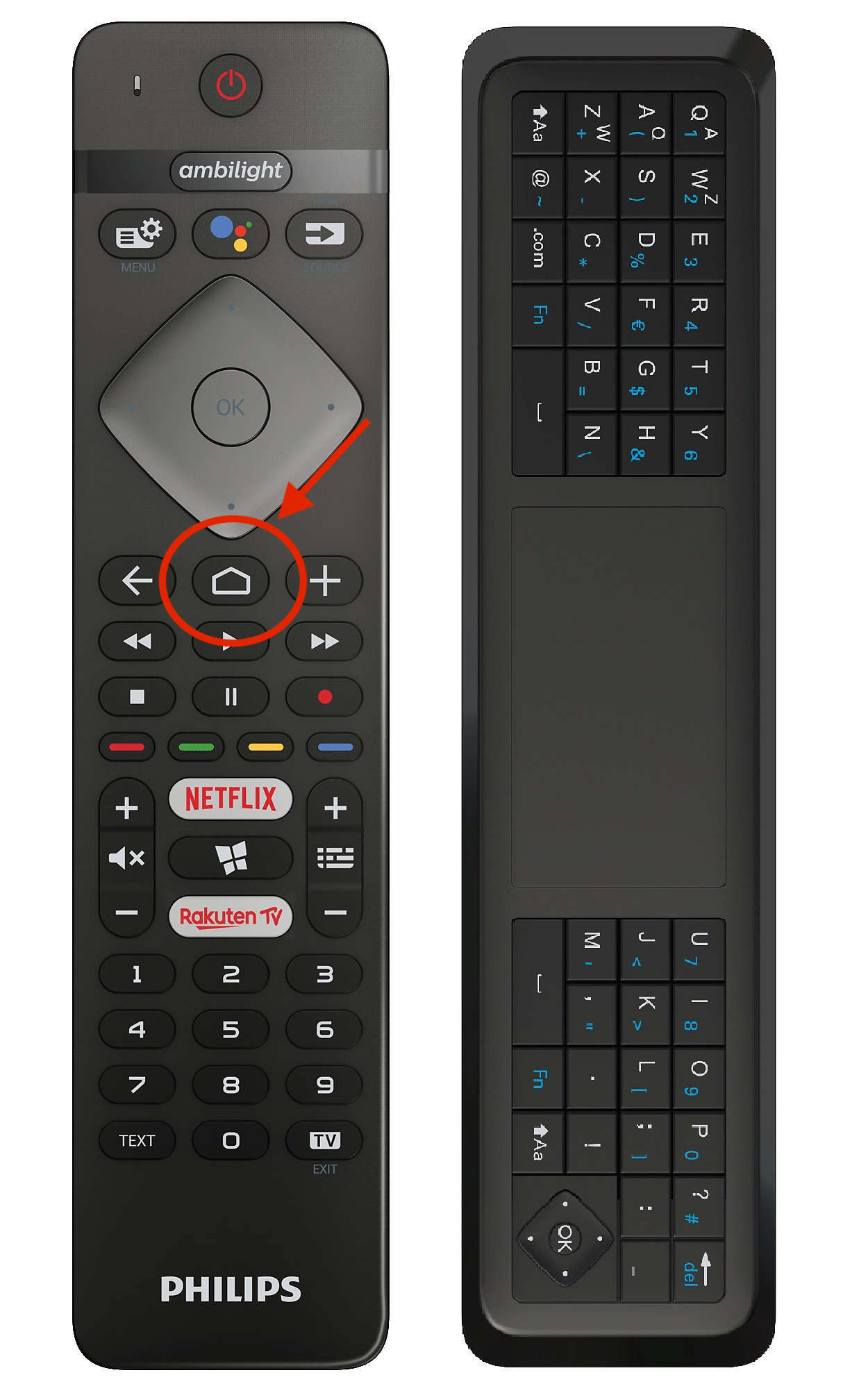

So, ich hab mal ein wenig rumprobiert, meine Lösung bei einem Gerät ist eigentlich denkbar einfach.
Da ich nur zwischen Media und Satreceiver wechseln muss, kann ich Media über diese Hometaste (s.Bild) aufrufen, dabei muss aber der Receiver
angeschaltet bleiben, zurück geht dann einfach bei Aktionswechsel über Inputtaste und OK, wichtig dann halt das der Receiver eingeschaltet bleibt, da die letzte Eingangsquelle nur gewählt wird wenn aktiv.
In der Mediaoberfläche könnte man auch direkt weiter auf sein Favoritendienst mit weiterer Bestätigung kommen, muss man aber dann evtl. etwas neu ordnen.
Die Okay Taste von Philips TV hab ich neu angelernt, ging hier komischerweise nur Binär.
