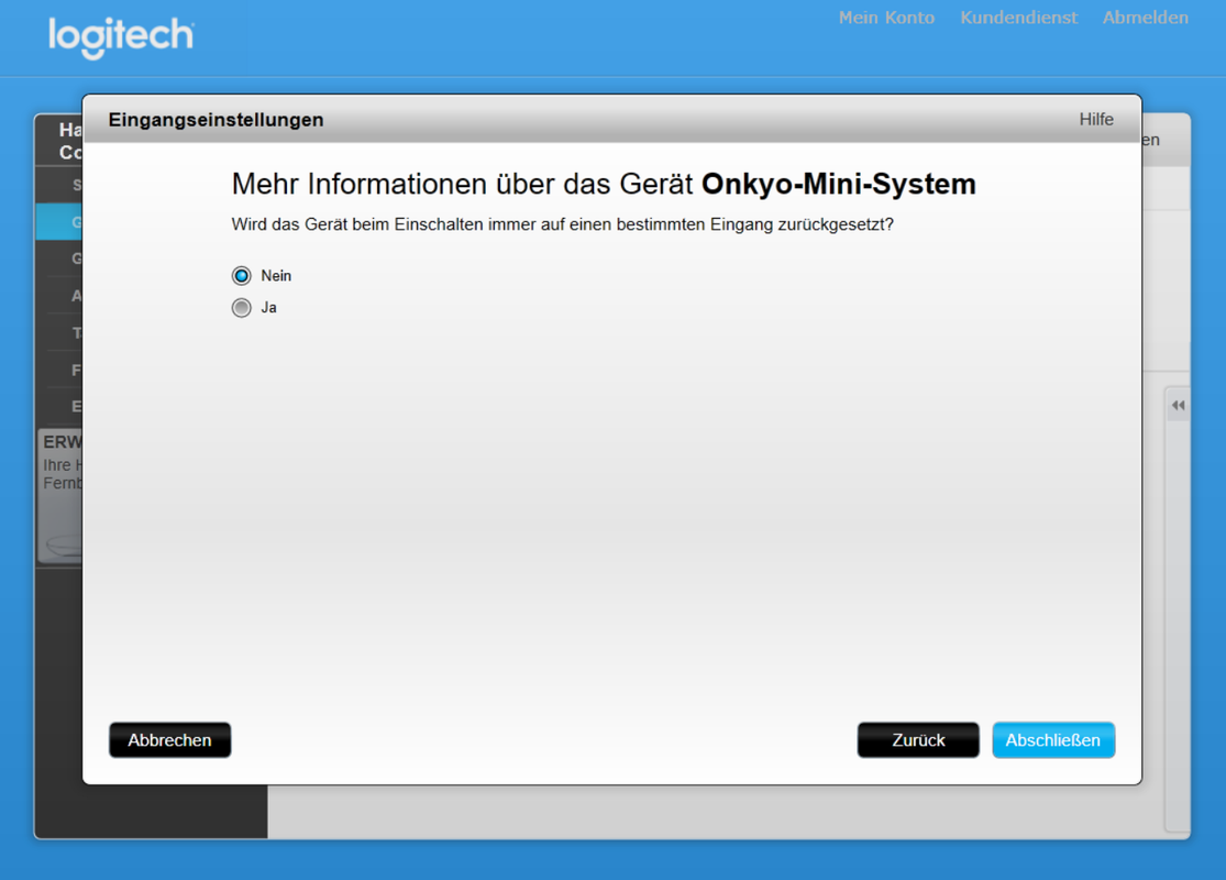

Überspringen beim Wechsel der Eingänge sowohl mit "Ja" bzw "Nein" getestet

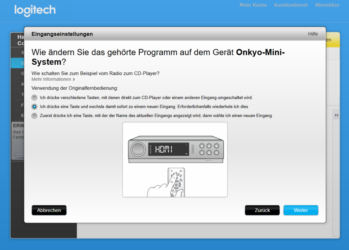

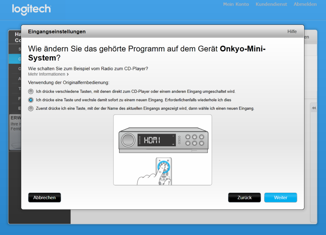

Dieser Onkyo bietet keine Möglichkeit der direkten Eingangs-Wahl.
D.h.

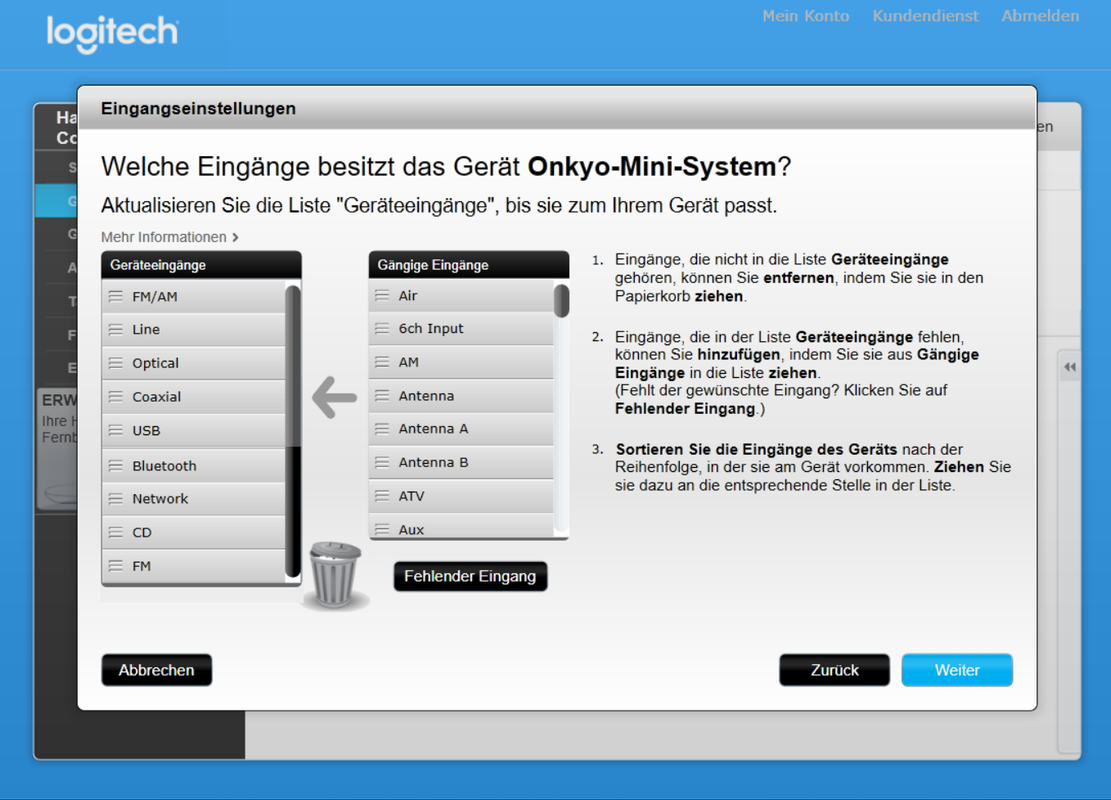

a) die Liste der Eingänge innerhalb der Harmony musss exakt so sein (also Reihenfolge und Eingangs-Name), wie sie auf dem Onkyo vorhanden ist. Konkret: Geh mit der Onkyo-FB die Eingänge durch und notiere die die Reihenfolge und die Bezeichnung der Eingänge. Genauso muss die Eingangswahl auf der Harmony eungestellt sein.
b) sollte nun immer ein oder mehrere Eingang/Eingänge übersprungen werden, dann setz die Senewiederholung auf den Wert "1".
Harmony FAQ (MyHarmony) | 2.10 Anleitung: Gerät reagiert auf Befehle nicht/zu lang (Sendewiederholung)

Bezüglich der Reihenfolge - gibt es da einen Anfangseingang ?
Denn eigentlich sind die Eingänge ja wie auf einem Kreis (ohne Anfang und Ende)
vielen Dank für den Tipp - ich werde mich heute Abend mal damit beschäftigen.
Die Befehlseinstellung stand auf - 1 - soweit hab ich schon geguckt

Nein.Bernd K hat geschrieben: 7. November 2024 15:31 Bezüglich der Reihenfolge - gibt es da einen Anfangseingang ?
Ist auch egal, ob die Reihenfolge
A, B, C, D, E, A, B, C, D, E
lautet oder
C, D, E, A, B, C, D, E, A, B
Wichtig ist eben nur, das die Reihenfolge der Eingänge absolut identisch ist.

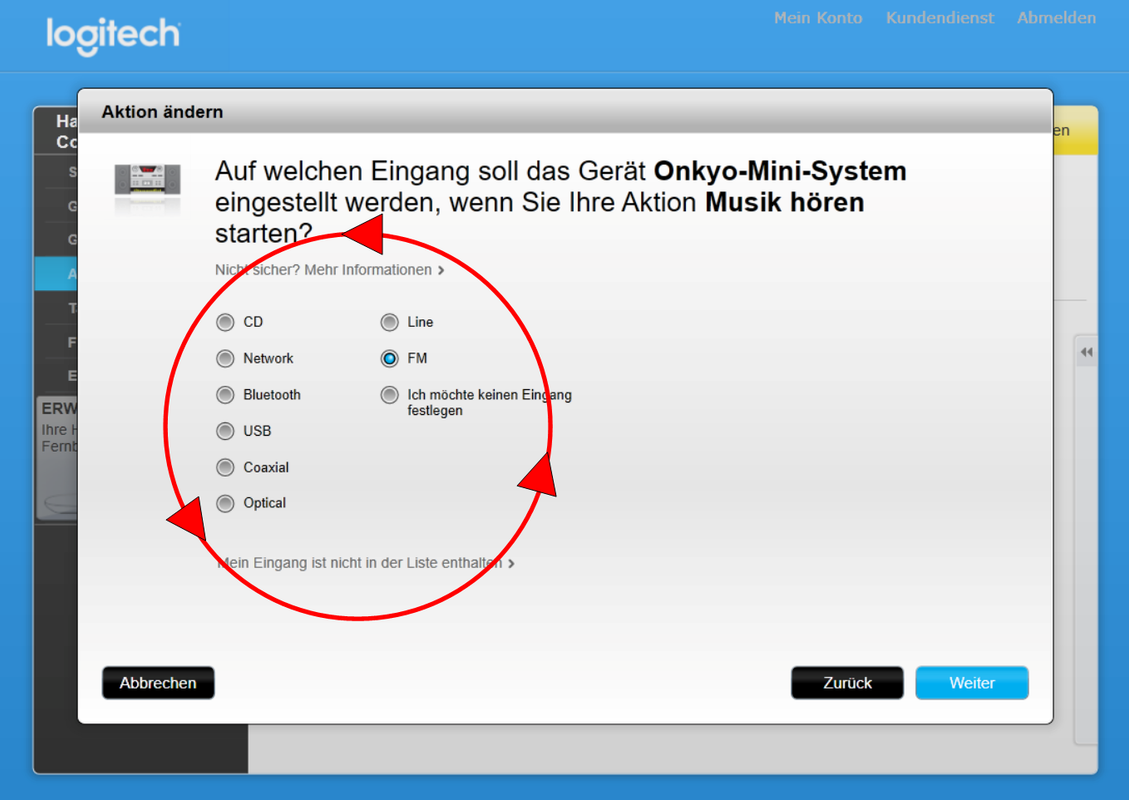

Es ist der Eingang "DAB"
Im Schalt-Menü des Hub kann ich nur "FM" aktivieren, den Eingang "DAB" kann ich auch nicht anlernen.
(zumindest habe ich es nicht hinbekommen)
Das heißt - mir fehlt beim Wechsel unter den verschiedenen Aktionen immer 1 Schaltvorgang.
Bei Überspringen der Schaltvorgänge steht der Hub auf "NEIN"
weil er wirklich alle Eingänge abarbeitet, egal ob da was angeschlossen ist oder nicht.
Im Onkyo Menü gibt es "FM" und "DAB" als zwei getrennte Eingänge.
Im Menü der Harmony Hub gibt es nur "FM"
Die Schaltvorgänge sind entgegen Uhrzeiger.

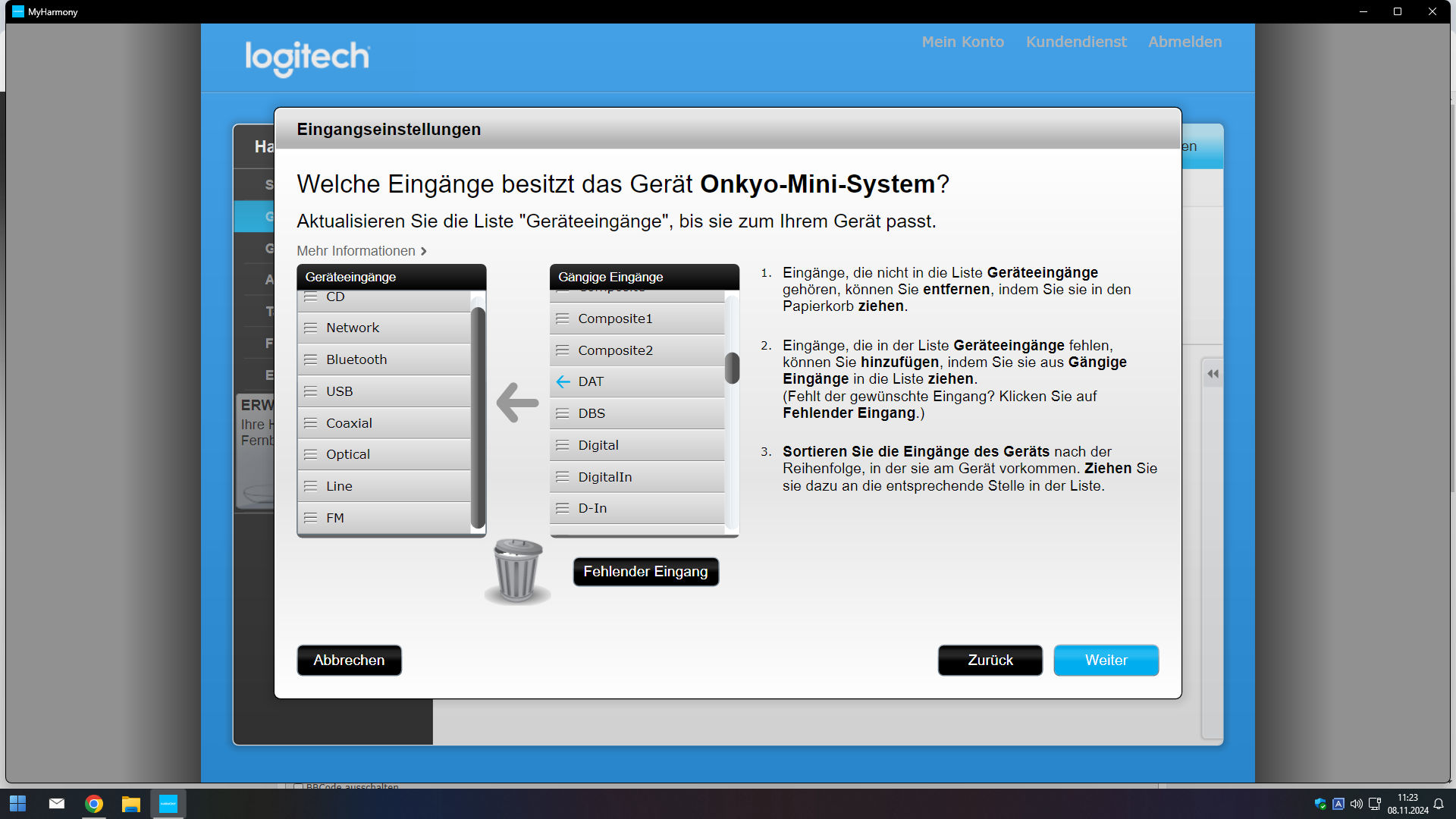

ich habe das Problem kokalisiert.
Hast du dafür eine Lösung ?
Grüße und Danke

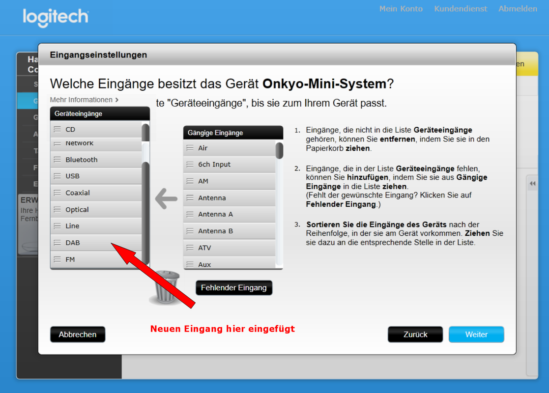

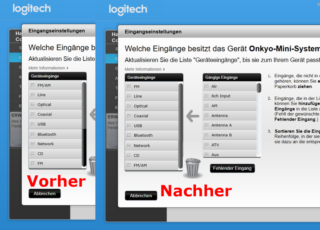

Update - habe den Eingang "DAB" zugefügt.
Allerdings schaltet der Hub nach wie vor "willkürlich"
Wenn ich die Schaltvorgänge mitzähle stimmt es theoretisch, aber in die
falsche Richtung. Das markieren von

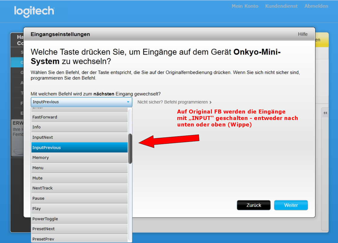

INPUT NEXT oder
INPUTPrivious
hat auch nichts geändert ?
Anmerkung:
Laut Anleitung soll man Eingänge so wie auf der Rückseite benennen
bzw dazu fügen. Den Eingang "DAB" gibt es aber nicht getrennt.
Es gibt auf der Rückseite nur einen Eingang "FM/DAB"

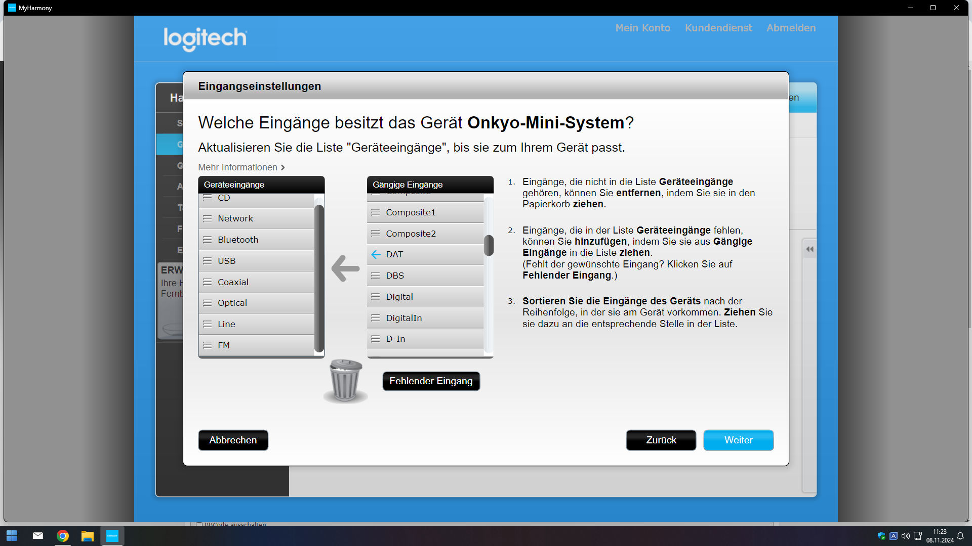

In MyHarmony in der Liste der Eingänge gibt's u.a. den Eingang DAT. Pack den in die Liste Deiner Einghänge und schieb ihn dann an die Stelle, an der beim Onkyo der DAB auftaucht.

leider auch kein Erfolg - ich vermute da gibt es keine Lösung.
Ich habe jetzt die Wippe (Input) auf die gelbe Taste gelegt.
Damit kann ich die Eingänge durchschalten und den richtigen anwählen.
Das ist zwar nicht im Sinne des Erfinders, aber was soll ich machen.
Die Mini Anlage ist da wohl nicht geeignet für solche Späße.
Ich hatte vorher DENON Receiver und die gingen mit dem HUB ohne Probleme
Grüße und Danke für deine Hilfe

ich glaube es ist geschafft - vorab aber erstmal Danke für eure Hilfe.
Wie man so schön sagt - der Fehler sitzt meist vor dem Bildschirm
Nach nochmaliger Überprüfung musste ich feststellen dass ich den
Schaltvorgang "NETZWERK" nicht im Geräteeingang hatte.
Dadurch stimmten schonmal die Schaltvorgänge nicht.
Dann habe ich den Geräteeingang "DAT" (als Ersatz für DAB) mit dem
Geräteeingang "FM/AM" ersetzt.
Soweit so gut - und der erste Test war erfolgreich.
Das "springen" zwischen den 4 Aktionen funktioniert auch.
Meine Eistellungen am Onkyo

Hallo Hans,

Guten Tag,
ich melde mich nochmal mit einem Hinweis.
Die Schaltvorgänge funktionieren - der Hub schaltet korrekt zwischen den
vier Aktionen
- TV
- CD
- FM
- DVD
hin und her.
ABER - wenn ich manuell auf DAB gehe (zB Programmierter Festsender Nr 8 )
dann kommt er beim nächsten Wechsel der Aktionen durcheinander und
macht genau einen Schaltvorgang zuviel oder zu wenig.
Da wir aber nur DAB hören war die Lösung folgende:
Einfach in der My Harmony die Geräteeingänge FM und DAB (bei mir FM/AM) vertauschen.
Passt perfekt
