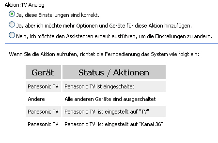

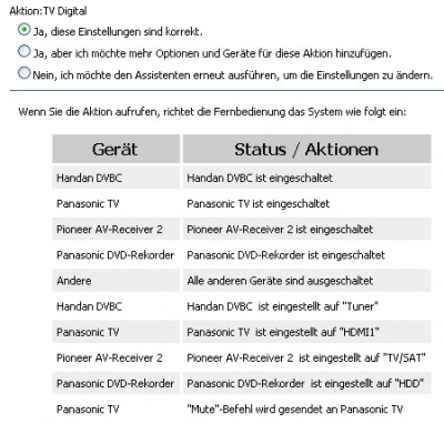

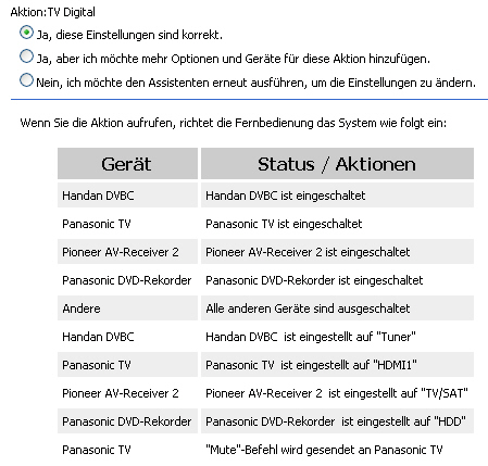

Ich habe ausser 2 x HDMI allerdings nur einmal den analogeingang TV den kann ich aber sowohl aus einer aktion direkt umschalten oder auch aus standby.
Ich habe mit meiner Einstellung jetzt auch ein weiteres Problem behoben:
Da ich eine DVBC Box habe, hatte ich bis dato immer das Problem, daß der TV je nach Umschaltvorgang immer wieder auf DVBT gegangen ist, was ich ja nicht benötige da DVBC. Geht jetzt immer auf TV Sender.
Den Scartnaschluß habe ich zB nur für den elektronischen Guide des dvd Festplattenreceivers. Brauche ich also nicht direkt ansprechen.
Habe hier die Beispiele für ANALOG und DIGI TV
Ah Ja noch was Hotel Modus ist bei mir auf HDMI2 eingestellt
