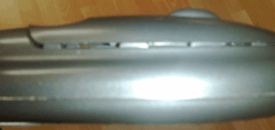

Hi, hab heute nach knapp 8 Monaten seit ich die Harmony 885 habe das erste mal den Akkudeckel abgenommen. Der Deckel ging sehr schwer ab da der Akku sich praktich ausdehnt, nach beiden Seiten hin. Funktionieren tut er noch, allerdings bekomme ich jetzt den Deckel nicht mehr richtig auf die Fernbedienung da der Akku zu dick ist. Hat noch jemand von euch das Problem, bzw. ist das bei Logitech bekannt?

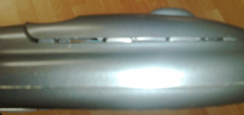

Es ist ja auch ein Li-Ion Akku, trotzdem hat er dicke Backen bekommen :(
Hab mal ein Bild angehängt wo man sieht wie der Akku den Deckel nach oben drückt.
Re: Akku dehnt sich aus

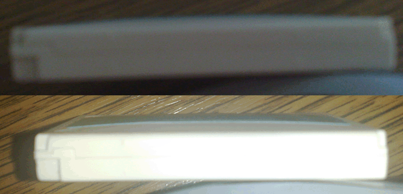

mach mal bitte ein Foto ohne Deckel und einmal den Akku allein wenns geht

Ist etwas unscharf, aber sollte man noch erkennen können.

das Problem ist bei Logitech (zumindest in Canada) bekannt. Normalerweise wird zumindest der Akku ausgetauscht, manchmal die ganze Harmony. Also ran an den Support, und nicht abwimmeln lassen.

Doch kommt schon vor, hatte ich mal bei einer GPS Maus. Da ich den Hersteller kannte habe ich gefragt wie das passieren kann. Es gibt zwei Möglichkeiten. Der Akku wird praktisch Überladen, was auch bei Li-Ion Akku passieren kann. Ist der Akku voll wird dieser normalerweise in Standby gehalten, die FB sollte das erkennen, liegt hier ein Fehler vor wird der einfach weiter geladen bzw etwas überladen. Anderes Problem kann auch sein, das der Akku zu schnell geladen wird, dann kann es zu diesen Aufblähungen kommen.
Aus diesem Grund werden die meistens auch das Gerät mit Tauchen, denn meist ist der Akku OK. Tauschen die nur den Akku, wird das wahrscheinlich mit der FB nach einer bestimmten Zeit wieder passieren, denn darin liegt die Steuerung für den Ladevorgang.
