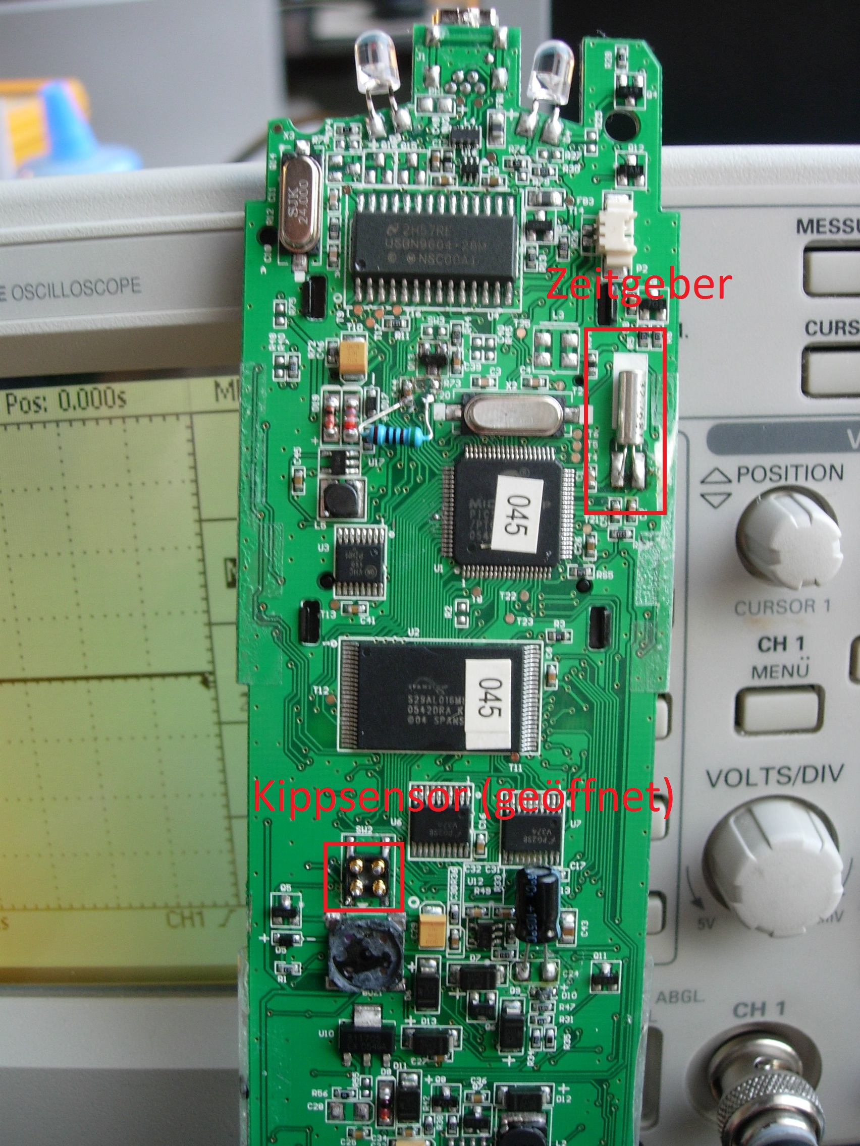

ich bin neu hier in Forum und besitze eine Harmony 785.
Seit einiger Zeit hatte ich wie viele Benutzer das Problem, dass die Uhr auf der Harmony steht und das Display nicht mehr ausgeht. Deaktivieren des Kipp-Sensors hatte nix gebracht. Also habe ich mal die Harmony geöffnet und alles was den Fehler verursachen könnte durchgemessen. Der Sensor war bei mir nicht das Problem(hatte ich zuerst gedacht aber elektrisch war alles in Ordnung auf der Platine). Was mich jedoch auch stutzig gemacht hat, war das "Stehenbleiben" der Uhr. Gefunden habe ich einen nicht richtig verlöteten Zeitgeber / Quarz der keinen guten Kontakt zur Leiterbahn hatte. Nachdem ich diesen Quarz einmal entfernt und vernünftig wieder aufgelötet habe, geht der Kippsensor und die Uhr wieder normal. Wer sich also zutraut seine Harmony zu öffnen und etwas Erfahrung mit dem Lötkolben hat, kann so hoffentlich diesen verbreiteten Fehler beheben. Viel kann man nicht kaputt machen auf jeden Fall. Anbei ist ein Bild meiner Harmony 785 in dem ich das betreffende Bauteil markiert habe (oberes rotes Rechteck). Ich hoffe einigen Leuten mit diesem Beitrag helfen zu können.
mfg, Schlackbob
schlecht verlötetes Bauteil verursacht Probleme mit Bildschirm, Kippsensor und Uhr

Feedback von mir !
Meine 785 hatte selbige Sympthome:
Uhr steht, Display geht nicht mehr aus.
Nachlöten des Qartzes brachte keine Änderung.
Neue Quartze bei e-Bay bestellt für 2,75 Euro 2 Stück.
Frequenz: 32,768
Einen eingelötet:
Tada ! :
Alles funktioniert wieder !!!
Vielen Dank für den Tip !!!!
