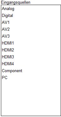

Habe ähnliches Problem mit dem Sony Z5800. Allerdings kann ich beim Setup nicht den Eingang "Aerial/Antenna Cable" wählen, sondern nur "AV1, HDMI1, HDMI2,.. usw." Alles nur kein "Areial/Antenna Cable":
Hat irgendjemand einen Tipp, wie ich das hinbekommen könnte? Danke!

bibahutzelmann hat geschrieben: Habe ähnliches Problem mit dem Sony Z5800. Allerdings kann ich beim Setup nicht den Eingang "Aerial/Antenna Cable" wählen, sondern nur "AV1, HDMI1, HDMI2,.. usw." Alles nur kein "Areial/Antenna Cable":
... und was ist mit den Eingängen "Analog" und "Digital"?
Das sind die standardmäßig vorhandenen Eingänge der Software:

Ja, diese werden auch aufgelistet... aber diese funktionieren nicht.
Re: Harmony One und Sony KDL 40Z5800
gibt es auf der Original-FB eine separate Taste um auf den Tuner-Eingang zu schalten?
Dann lerne diese halt an
