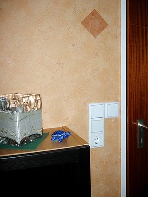

Genau das läuft bei mir mit DÜWI-Produkten.Pegitech hat geschrieben: Wie ich sehe, hast du ja einen Light Manager, ist es möglich, oder hast du zufällig so eine Option am laufen, dass man einen Lichtkreis mit Schalter an der Wand einschaltet ( wenn man in ein dunkles Zimmer kommt, um gleich Licht zu haben ) und dann mit der Harmony über den Light Manager wieder ausschalten bzw. dimmen kann?
Funk-Einbauschalter anstelle des normalen Schalters.
Darauf fest moniert ein Funk-Wandsender (das Zusammenbauen bietet DÜWI standardmäßig an).
Darunter sitzt bei mir dannnoch ein konventioneller Schalter und beide teilen sich eine gemeinsame Zweifach-Abdeckung.
Optisch geht's nicht besser, weil alle Teile (konventioneller Schalter, Zweifach-Abdeckung, Wippe des Funk-Schalters) aus einem Programm kommen.
Der einzigste kleine Wehrmuts-Tropfen bei der Sache ist, schalte ich das Licht am Funk-Wandsender ein, kriegt der LightManager davon natürlich nichts mit und "denkt", die Lampe sei noch aus.
Will ich sie nun per Harmony ausschalten, muss ich den Befehl zweimal senden, da ich den Toggle-Befehl dafür benutze (nur eine Schalt-Fläche zum Ein- und Ausschalten).

Jep.Pegitech hat geschrieben:noch mal für mein Verständnis, Düwi ist auch Intertechno bzw. läuft auch mit Light Manager Pro?
Klar, wennPegitech hat geschrieben: Ok, mit dem Funkwandschalter, habe ich verstanden, es müsste doch aber auch mit dem YWT-8500 Funk Wandsender http://www.intertechno.at/produkte/sender/YWT-8500.html funktionieren, da könnte man den mechanischen Schalter komplett entfernen.
- Du mit einer nicht ganz weißen, sondern eher hellgrauen Schalterfläche leben kannst
- der Funk-Schalter komplett alleine in der Wand sitzt (also kein weiterer Schalter darunter/darüber) denn es gibt dafür keinen Einbau-Rahmen
- Du für die Befestigung des Funk-Schalters u.U. doppelseitiges Klebeband akzeptierst (was dann doch nicht so lange hält wie gewünscht)
... dann "geht" auch der InterTechno-Funkschalter.
Technisch besteht da natürlich keine Einschränkung zwischen den beiden.

Es kann auch so aussehen:TheWolf hat geschrieben:...
Klar, wenn
Unter der Dreifachabdeckung verbergen sich unter den echten Schaltern 1x ITL-210 und 1x ITL-230, der einzelne Schalter rechts ist der angedübelte Funkschalter für den Deckenfluter...

Heute würde ich's genauso machen. Als ich damals installiert habe, waren die ITL's für Niedervolt-Lampen noch nicht geeignet.kabelbinder hat geschrieben: Unter der Dreifachabdeckung verbergen sich unter den echten Schaltern 1x ITL-210 und 1x ITL-230 ...
