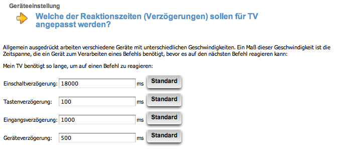

Ich hab std's Ratschläge befolgt, aber nur mit Teilerfolg. "Aktionen --> Einstellungen --> Einschaltreihenfolge" ging problemlos, aber die Umschaltung auf den richtigen Eingangskanal mag nicht.
Ich schildere mal das Problem: Auf der Original-FB (ab jetzt OFB) muss ich erst die Taste "AV" drücken, dann mit den Pfeiltasten auf den passenden Eingangskanal gehen (rauf oder runter, ist egal, scrollt durch), dann auf die "ok"-Taste. Vorher muss sichergestellt sein, dass das System auf "DTV" gestellt ist (ist standardmäßig auf DTV, kann aber auch mit einer Taste auf "TV" geändert werden). Die ONE stellt aber scheinbar selbständig auf "TV"; Die Pfeiltasten agieren dann als Programmwahl, d.h. ich bekomme eine Liste mit den Programmen P1 - P99 angezeigt, nicht aber die Auswahl des Eingangskanals.
Ach ja, und die Erhöhung der Einschaltzeit auf 18000 ms hat nichts gebracht

So, ich bin dank Wolf und std ein gutes Stück weiter gekommen, die ONE tut (fast) ihren Dienst nach Vorschrift. Der Hauptfehler lag tatsächlich in der Einschaltverzögerung; ich habe sie auf 20000ms hochgedreht, schon geht es.

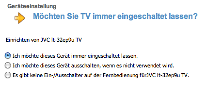

Hast Du eigentlich schon mal geschaut, ob im Profil Deines TVs die Eingänge als Discreet-Codes (direkte Anwahl) hinterlegt sind? Dann könntest Du Methode 2 benutzen.
Bei einem anderen Modell von JVC habe ich solche gefunden. Dein Modell (was im Screen-Shot zu lesen ist) finde ich allerdings nicht in der Datenbank.
