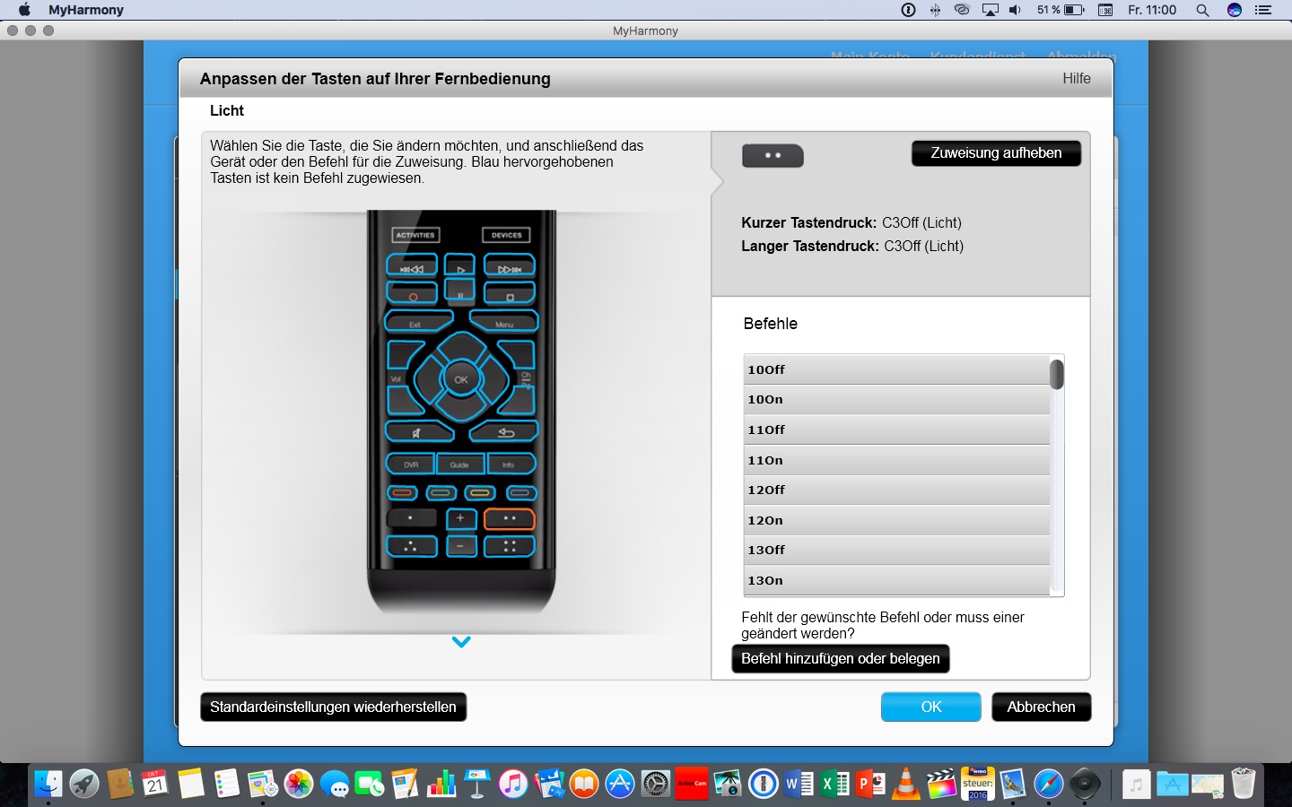

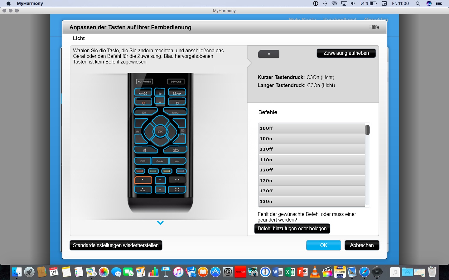

Die 950 hat ja unten 4 Tasten die man frei belegen kann (Punkte). Mit meiner alten Touch hatte ich u.a. Intertechno Funksteckdosen i.V.m. mit dem JBMedia (YCT-100) gesteuert und das ohne über Jahre ohne Probleme.
Nun habe ich versucht den unteren Tasten die dementsprechenden Befehle zu hinterlegen, also auf der einen Taste den Befehl C3on und daneben C3off. Damit habe ich immer die Beleuchtung auf der Touch schalten können. Hier klappt es jetzt nicht. Die Tasten sind zwar richtig hinterlegt in der Software, aber in der Funktion klappt es nicht. Gehe ich auf Devices und wähle den JBMedia aus, kann ich darüber schalten.

MichaelJ hat geschrieben: Die Tasten sind zwar richtig hinterlegt in der Software, aber in der Funktion klappt es nicht.
Du weist aber schon, dass diese Tasten nur in einer laufender Aktion reagieren?
Dann funktionieren die Tasten wie man es erwartet.
MAch doch mal Screen-Shot's Deiner Tastenbelegung dieser Tasten.

Das geht natürlich vollkommen problemlos, sofern die Tasten-Belegung stimmt.
Allerdings, wie TheWolf schon sagt, geht das nur innerhalb einer Aktion.
Ausserhalb einer Aktion lassen sich lediglich die Home Automation Geräte nutzen und diese Tasten belegen, z.B. eine Philips Hue Leuchte.
Eventuell musst Du vor dem Schaltbefehl noch zusätzlich das richtige Device anwählen. Du kannst das aber einfach in ein Makro verpacken. Die Definition der Makros ist in der myHarmony-Software direkt neben der normalen Tasten-Belegung als zweiter Reiter verfügbar.

So sieht es aus, ich dachte das es feste Tasten sind und man die immer belegen kann. Wenn nicht wie löse ich das Problem?

Die lassen sich natürlich auch immer belegen, wie die anderen Tasten auch.
Aber das jeweilige Gerät lässt sich nur INNERHALB einer LAUFENDEN Aktion ansprechen.
Wenn Du z.B. "TV schauen" wählst, und die Lichtsteuerung Bestandteil der Aktion "TV schauen" ist, gehen auch die Tasten.
Übrigens einen Screen VORHER ist die MAKRO-Auswahl, um mehr als einen IR-Befehl auf die Tasten zu legen (Reiter "Sequences" -> Button "Add Sequence"...
