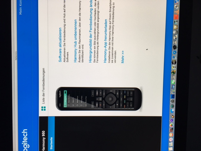

Ich komme einfach nicht weiter und der Support konnte auch nicht helfe.
Meine Harmony Touch wurde durch eine 950 ersetzt und dann habe ich noch einen Hub gekauft.
Touch Einstellungen auf die 950 kopiert und den Hub gepaart. Alles bestens.
Es wurden beim Kopieren die Geräte, aber nicht die Aktionen kopiert. Nicht schlimm da ich eh etwas
anders programmieren wollte. Ich habe also 12 Aktionen zugefügt und gesynct. Auf der App ist alles
drauf, aber ich kann bei der Software keine Geräte oder Aktionen zufügen.
Nur ist es ja eindeutig komfortabler die Sache am PC zu machen. Wie muss ich denn anschließen um darauf
wieder zugreifen zu können?

Was ist denn das für ein Hub?
Langsam wird es immer doller mit der Firmware.
Scheint sich ja ähnlich zu verhalten, wie diese recht seltsame Smart Keyboard Hub Geschichte...

Okay, dieser Hub verhält sich derzeit anders als alle anderen Hubs.
Leider ist hier nur eine Konfiguration über die App möglich. Ob es sich dabei um einen Fehler handelt, muss noch geklärt werden.

Auf Nachfrage habe bisher alle Smart Keyboard Hub Besitzer dieses Problem.
Lediglich ein Fall mit Beta-Hardware macht nicht dieses Problem, da konnte der Hub ganz normal neu gepairt werden und alles funktioniert.
Da alle Hubs identisch sind, liegt das Problem in der installierten Firmware. Das Problem wird weiter beobachtet (siehe die beiden Parallel-Threads)

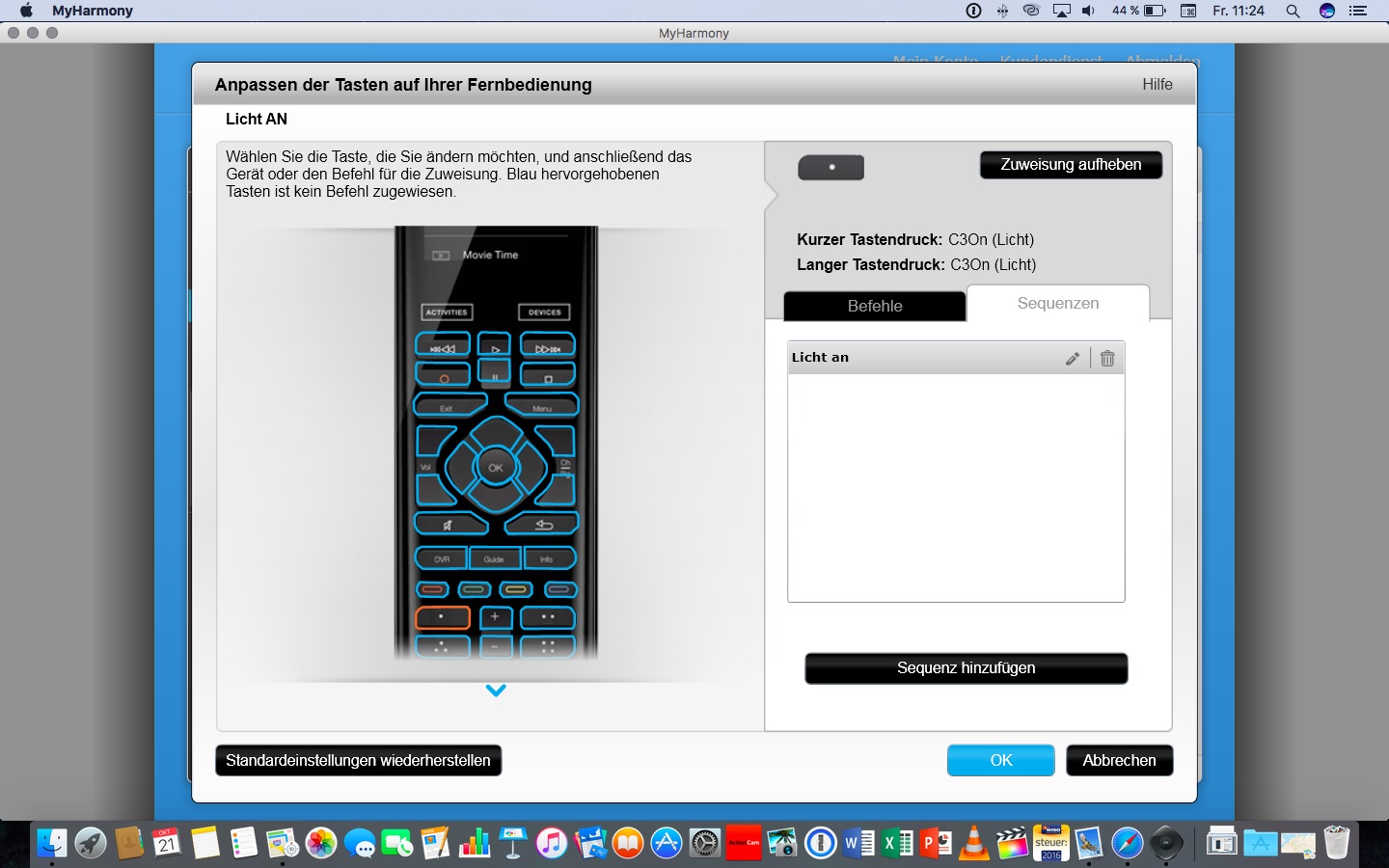

Ich habe schon seit Jahren immer Harmonys besessen und auch immer Freude daran gehabt, aber mit der 950 habe ich nun doch Probleme.
Das grösste Manko ist die Inkompatibilität mit dem Smartkeyboard Hub. Es funktioniert dann keine Eingabe über die Software. Ich hoffe da findet sich noch eine Lösung.
Nun habe ich wieder was neues und dazu auch eine Frage an die Freaks
Die 950 hat ja unten 4 Tasten die man frei belegen kann (Punkte). Mit meiner alten Touch hatte ich u.a. Intertechno Funksteckdosen i.V.m. mit dem JBMedia (YCT-100) gesteuert und das ohne über Jahre ohne Probleme.
Nun habe ich versucht den unteren Tasten die dementsprechenden Befehle zu hinterlegen, also auf der einen Taste den Befehl C3on und daneben C3off. Damit habe ich immer die Beleuchtung auf der Touch schalten können. Hier klappt es jetzt nicht. Die Tasten sind zwar richtig hinterlegt in der Software, aber in der Funktion klappt es nicht. Gehe ich auf Devices und wähle den JBMedia aus, kann ich darüber schalten.
Für jede Hilfe bin ich dankbar

Du weist aber schon, dass diese Tasten nur in einer laufender Aktion reagieren?MichaelJ hat geschrieben: Die Tasten sind zwar richtig hinterlegt in der Software, aber in der Funktion klappt es nicht.
Dann funktionieren die Tasten wie man es erwartet.
MAch doch mal Screen-Shot's Deiner Tastenbelegung dieser Tasten.

Re: Harmony 950 Probleme
Das geht natürlich vollkommen problemlos, sofern die Tasten-Belegung stimmt.
Allerdings, wie TheWolf schon sagt, geht das nur innerhalb einer Aktion.
Ausserhalb einer Aktion lassen sich lediglich die Home Automation Geräte nutzen und diese Tasten belegen, z.B. eine Philips Hue Leuchte.
Eventuell musst Du vor dem Schaltbefehl noch zusätzlich das richtige Device anwählen. Du kannst das aber einfach in ein Makro verpacken. Die Definition der Makros ist in der myHarmony-Software direkt neben der normalen Tasten-Belegung als zweiter Reiter verfügbar.
Wobei ich ja nicht weiß, ob Du das überhaupt siehst, nachdem Du nur die App nutzt...

So sieht es aus, ich dachte das es feste Tasten sind und man die immer belegen kann. Wenn nicht wie löse ich das Problem?

Die lassen sich natürlich auch immer belegen, wie die anderen Tasten auch.
Aber das jeweilige Gerät lässt sich nur INNERHALB einer LAUFENDEN Aktion ansprechen.
Wenn Du z.B. "TV schauen" wählst, und die Lichtsteuerung Bestandteil der Aktion "TV schauen" ist, gehen auch die Tasten.
Übrigens einen Screen VORHER ist die MAKRO-Auswahl, um mehr als einen IR-Befehl auf die Tasten zu legen (Reiter "Sequences" -> Button "Add Sequence"...

Ich habe das jetzt über eine Sequenz gemacht und hoffe es klappt.
