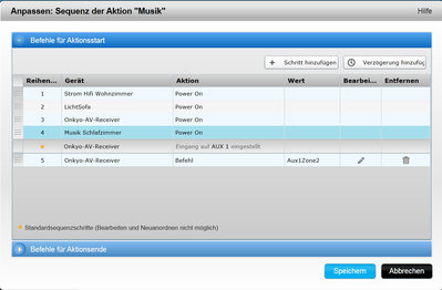

ich hab in Dein Konto geschaut und da ist mir aufgefallen, dass Du innerhalb der Aktionen "Strom HIFI Wohnzimmer" und direkt danach "LichtSofa" schaltest.
Mit zwei LightManagern hintereinander hat Logitech aber wohl noch immer seine Probleme. Bei mir war's seinerzeit so, dass der erste LightManager -bei Dir also Strom HIFI Wohnzimmer"- einfach ignoriert wurde.
Du nutzt in allen Deinen Aktionen immer "Strom HIFI Wohnzimmer" und LichtSofa". Ich würde daher die Befehle von "LichtSofa" in "Strom HIFI Wohnzimmer" packen.
Also so:
Und nicht vergessen, das Gerät "LichtSofa" aus allen Aktionen rausnehmen.
Kritisch wird's auch bei der Aktion "Musik", weil da der LightManager "Musik Schlafzimmer" noch zusätzlich drin ist.
Logitech hat aber wohl noch immer Probleme damit, zwei oder mehrere LightManager direkt nacheinander zu schalten. Der erste Lightmanager wird komplett ignoriert.
Daher verschieb "Musik Schlafzimmer" mal so:

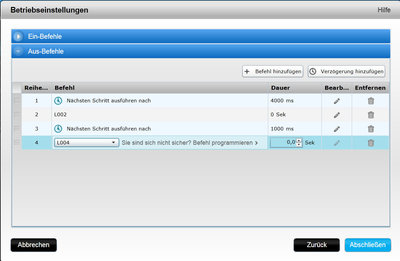

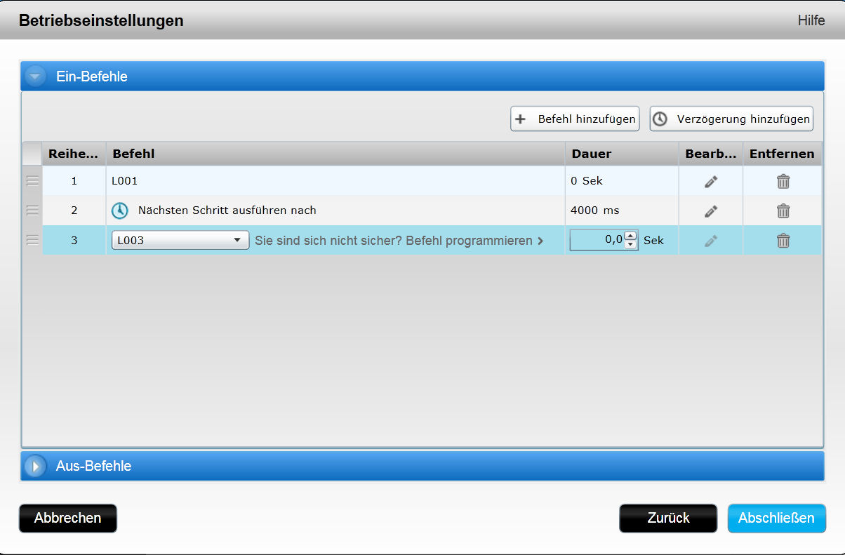

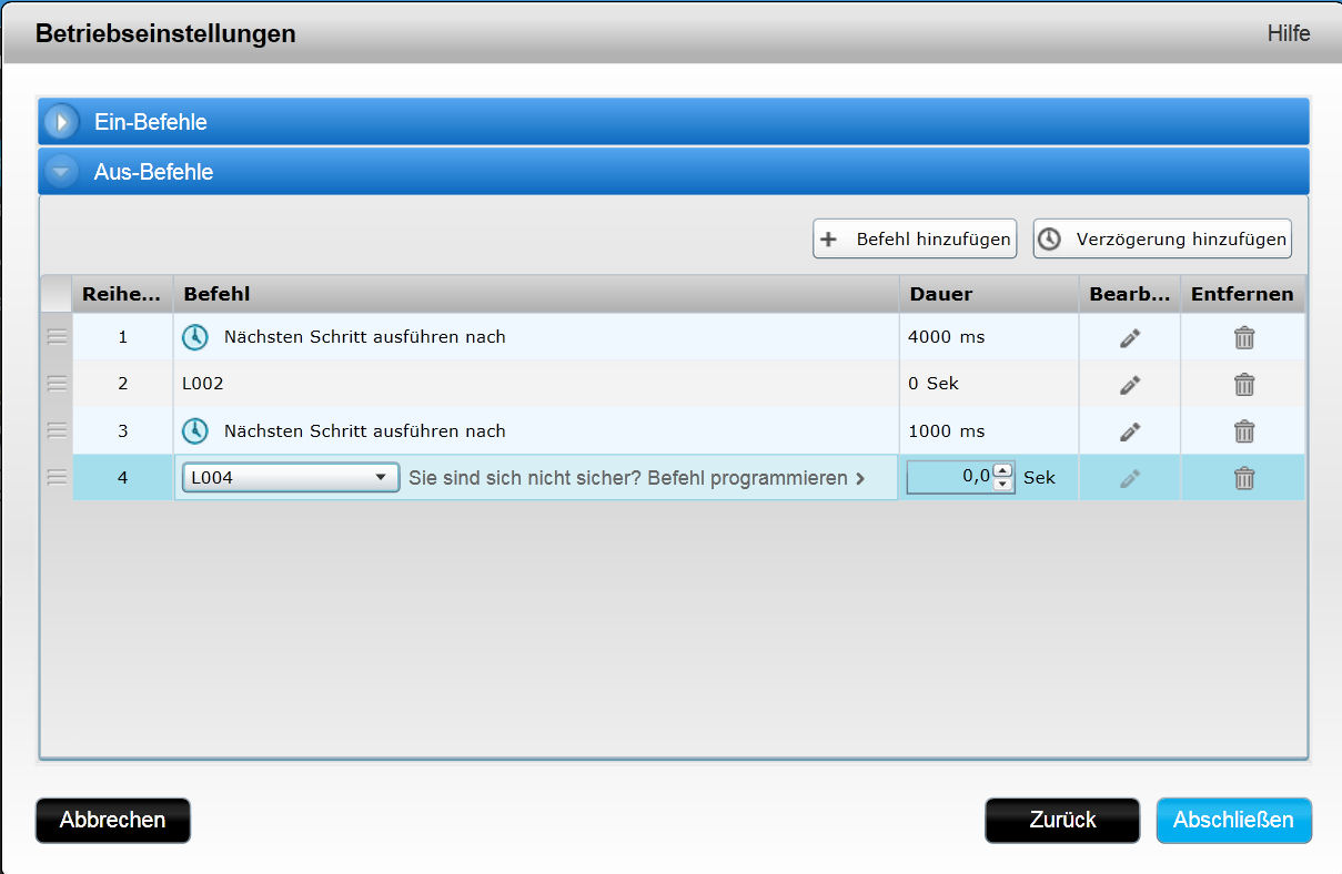

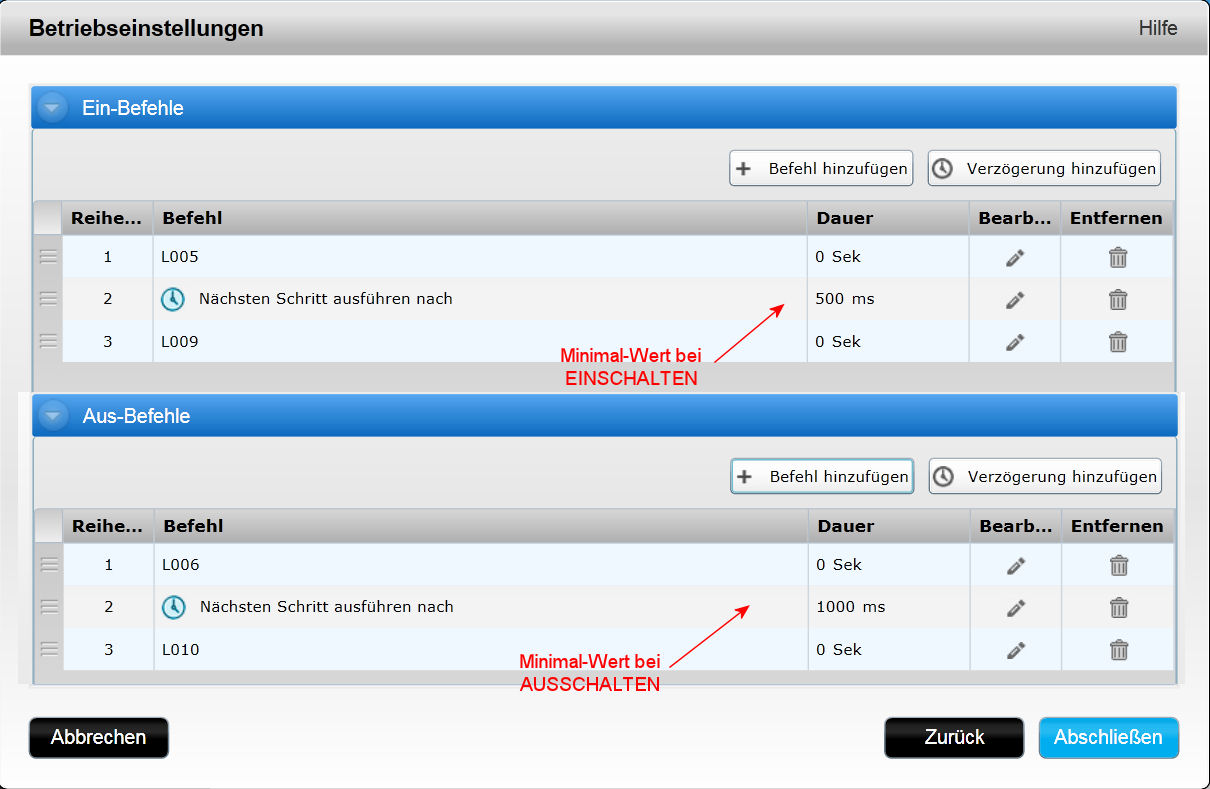

Ich hab genau das mal auf meiner Elite nachgestellt und mit diesen Betriebs-Einstellugnen schalte ich zwei Steckdosen aus einem Gerät:
Wichtig ist die höhere Verzögerung beim Ausschalten. Ist sie geringer wird der zweite Befehl -also der nach der Verzögerung- nicht gesendet.

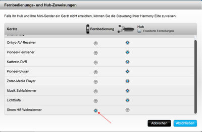

pointe hat geschrieben: 3. Februar 2017 16:17 Ich habe es nun auch etwas ausprobiert. Wenn ich mit der Elite nicht im Wohnzimmer bin schaltet der Light Manager leider nicht :(
Und das wundert Dich?
Mich nicht, denn Du hast "Strom HIFI Wohnzimmer" nur über die Fernbedienung zugewiesen, alle anderen Geräte laufen aber über den Hub.
WIe soll der LightManager reagieren, wenn es keine Sichtverbindung zur Harmony gibt?
Die muss bei Deiner Einstellung "Fernbedienung" aber vorhanden sein.
Im Konto:
Einstellungen --> Mehr --> Fernbedienungs- und Hub-Zuweisung

vielleicht ist das ja dann schon das Problem mit den Verzögerungen und der Zuweisung der "Strom HIFI Wohnzimmer" zur Elite.
Wo kann ich die Zuweisungen finden? Ich bin da wohl wieder zu blind.
Ahhh - doch noch gefunden - unter Einstellungen und dann unten auf "Mehr>>"

Aber dafür scheint es nun endlich recht stabil zu funktionieren. Und das sogar mit den einzelnen Geräten in den Aktionen.
Vielleicht war das mit der Zuweisung von "Strom HIF Wohnzimmer" auf die Elite das Problem. Ich kann mir nur nicht erklären wie das nicht auch auf dem Hub gelandet ist.
