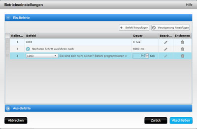

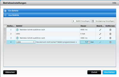

nachdem ich mit viel Hilfe nun fast alles zum laufen gebracht habe hakt es noch ein wenig.
Häufig wird beim Starten einer Aktion die Stromversorgung der HIFI Anlage nicht zu Beginn eingeschaltet. Oft auch später nicht wieder ausgeschaltet.
Das Licht was auch an einer Intertechno Steckdose angeschlossen ist schaltet dagegen zuverlässig.
Wenn ich das Gerät "Strom Hifi Wohnzimmer" unter Devices direkt anwähle und dort den Befehl L001 oder L002 wähle schaltet die Steckdose leider auch nicht zuverlässig. Es kommt mir vor, als würde sie "haken". Ich sehe auch erst kein Lichtsignal am Light Manager Air. Erst wenn sie wieder schaltet leuchtet am Light Manager die Kontrolleuchte.
Wenn ich mit einer Intertechno Fernbedienung oder mit der Web Oberfläche des Light Manager schalte ist alles ok.
Hat da jemand einen Tipp?

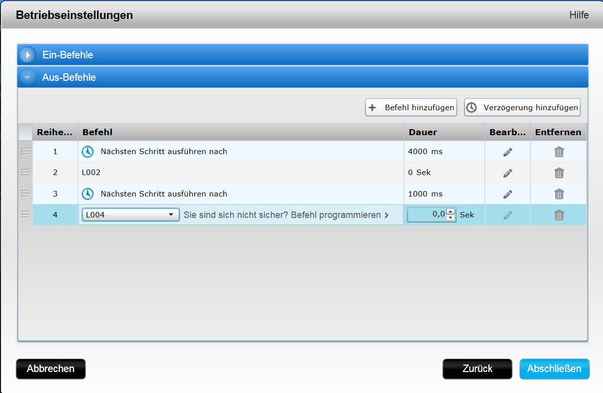

ich habe es nun mit einigen verschiedenen Standorten für den Light Manager Air ausprobiert.
Ein zuverlässiges Ein-, bzw. Ausschalten der Stecksoden von Intertechno mit der Aktion in der Elite ist bisher noch immer nicht möglich.
Hingegen schaltet die Steckdose sofort, wenn ich über "Devices" oder über die Web Oberfläche des Light Manager den entsprechenden Befehl an den Light Manager schicke.
Woran kann das denn sonst noch liegen?
Hier noch einmal die Geräteeinstellungen und die Einbindung in die Aktion:
https://www.dropbox.com/s/fo4946lh2u628 ... 3.png?dl=0
https://www.dropbox.com/s/bq7hg0pmnuaim ... 0.png?dl=0

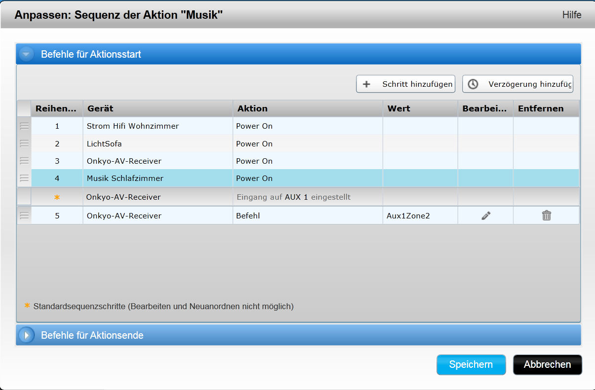

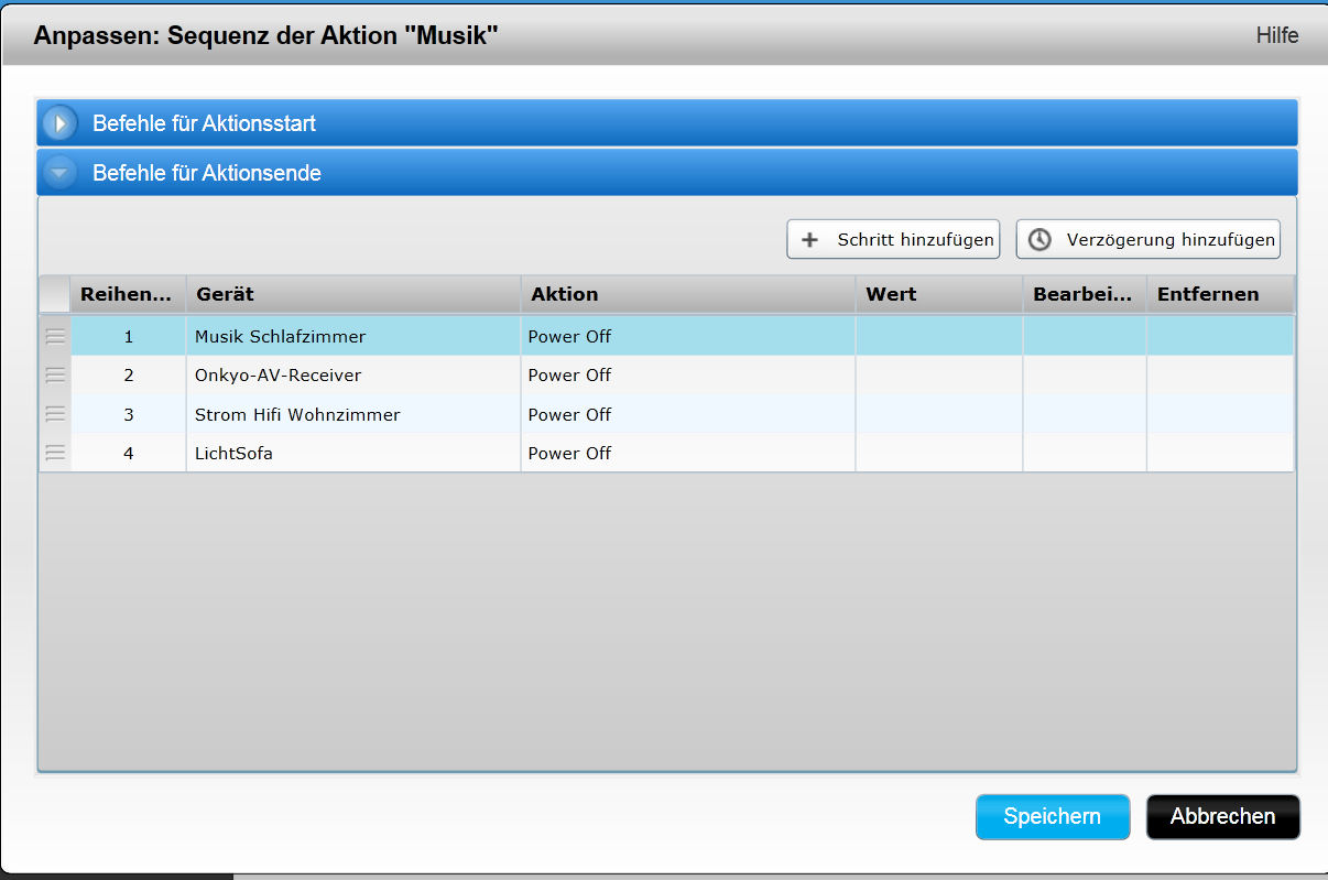

ich hab in Dein Konto geschaut und da ist mir aufgefallen, dass Du innerhalb der Aktionen "Strom HIFI Wohnzimmer" und direkt danach "LichtSofa" schaltest.
Mit zwei LightManagern hintereinander hat Logitech aber wohl noch immer seine Probleme. Bei mir war's seinerzeit so, dass der erste LightManager -bei Dir also Strom HIFI Wohnzimmer"- einfach ignoriert wurde.
Du nutzt in allen Deinen Aktionen immer "Strom HIFI Wohnzimmer" und LichtSofa". Ich würde daher die Befehle von "LichtSofa" in "Strom HIFI Wohnzimmer" packen.
Also so: Und nicht vergessen, das Gerät "LichtSofa" aus allen Aktionen rausnehmen.
Kritisch wird's auch bei der Aktion "Musik", weil da der LightManager "Musik Schlafzimmer" noch zusätzlich drin ist.
Logitech hat aber wohl noch immer Probleme damit, zwei oder mehrere LightManager direkt nacheinander zu schalten. Der erste Lightmanager wird komplett ignoriert.
Daher verschieb "Musik Schlafzimmer" mal so:

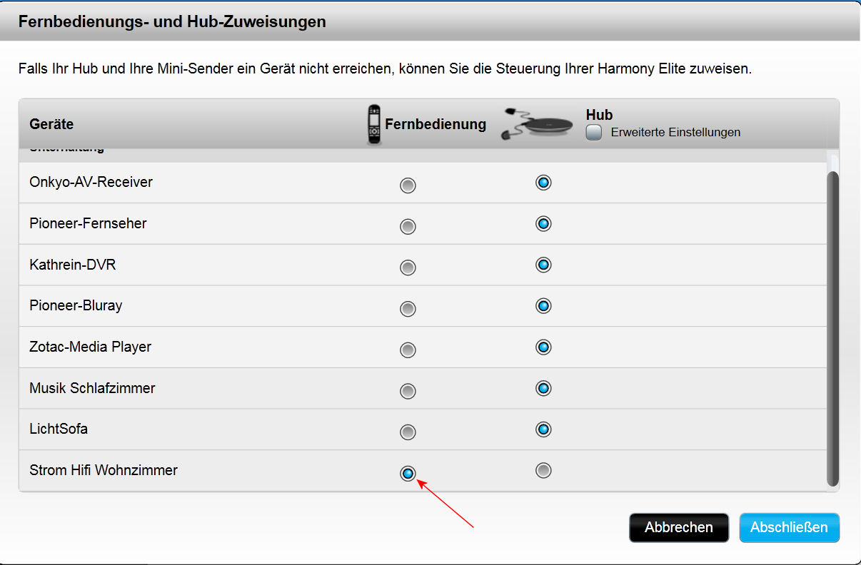

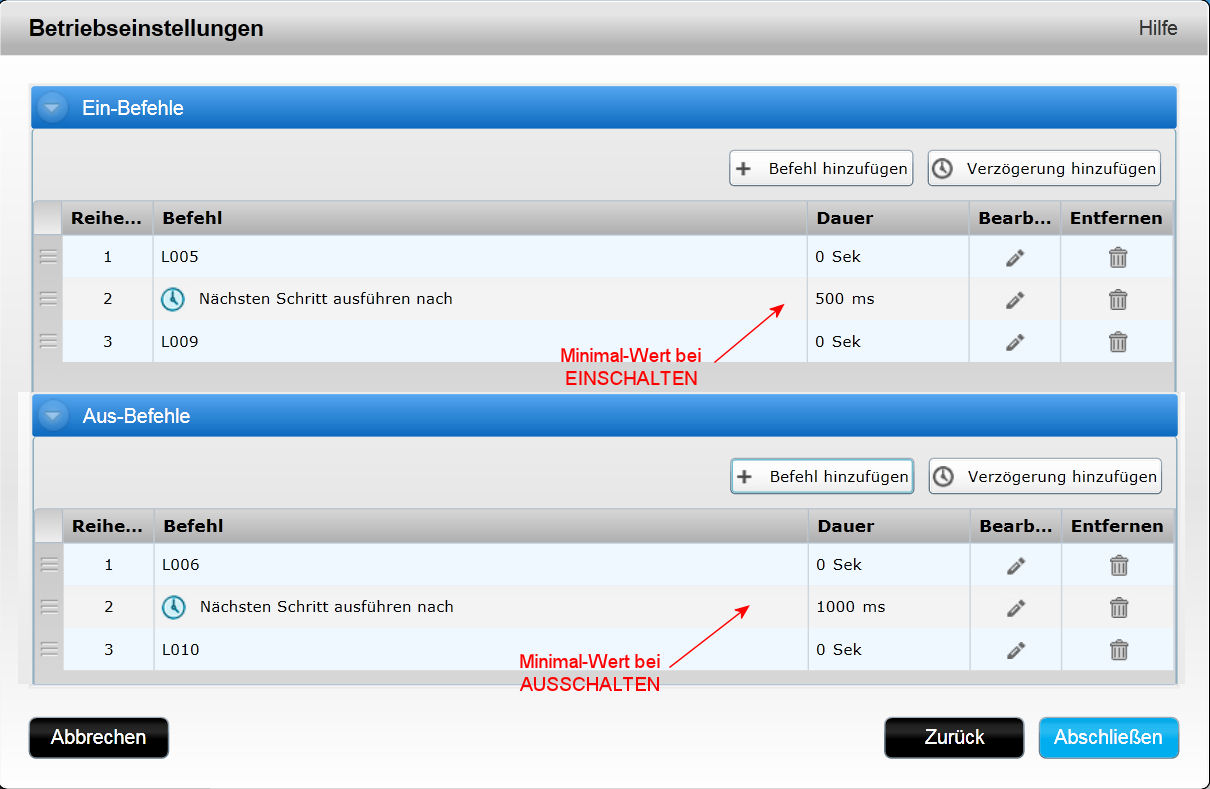

Und? Mit welchem Ergebnis?pointe hat geschrieben: 3. Februar 2017 16:17 ich habe "Licht Sofa" schon mal wie Du beschrieben hast aus der Aktion entfernt und die Befehle in "Strom HIFI Wohnzimmer" integriert.
Ich hab genau das mal auf meiner Elite nachgestellt und mit diesen Betriebs-Einstellugnen schalte ich zwei Steckdosen aus einem Gerät: Wichtig ist die höhere Verzögerung beim Ausschalten. Ist sie geringer wird der zweite Befehl -also der nach der Verzögerung- nicht gesendet.
Und das wundert Dich?pointe hat geschrieben: 3. Februar 2017 16:17 Ich habe es nun auch etwas ausprobiert. Wenn ich mit der Elite nicht im Wohnzimmer bin schaltet der Light Manager leider nicht![]()
Mich nicht, denn Du hast "Strom HIFI Wohnzimmer" nur über die Fernbedienung zugewiesen, alle anderen Geräte laufen aber über den Hub. WIe soll der LightManager reagieren, wenn es keine Sichtverbindung zur Harmony gibt?
Die muss bei Deiner Einstellung "Fernbedienung" aber vorhanden sein.
Im Konto:
Einstellungen --> Mehr --> Fernbedienungs- und Hub-Zuweisung

Hallo Hans,
vielleicht ist das ja dann schon das Problem mit den Verzögerungen und der Zuweisung der "Strom HIFI Wohnzimmer" zur Elite.
Wo kann ich die Zuweisungen finden? Ich bin da wohl wieder zu blind.
Ahhh - doch noch gefunden - unter Einstellungen und dann unten auf "Mehr>>"
Wie sendet der Hub denn das Signal an den Light Manager Air? Per IR?

Hallo Hans,
natürlich hattest Du das geschrieben - absolut vorbildlich!
Nur ich war wohl ein wenig zu hektisch und hatte es schon versucht ohne Deine helfende Antwort bis zum Ende zu lesen.
Aber dafür scheint es nun endlich recht stabil zu funktionieren. Und das sogar mit den einzelnen Geräten in den Aktionen.
Vielleicht war das mit der Zuweisung von "Strom HIF Wohnzimmer" auf die Elite das Problem. Ich kann mir nur nicht erklären wie das nicht auch auf dem Hub gelandet ist.
Kann man eigentlich eine Ladestation für die Elite auch einzeln kaufen?
