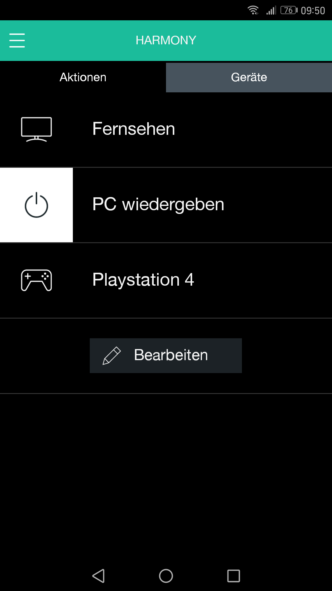

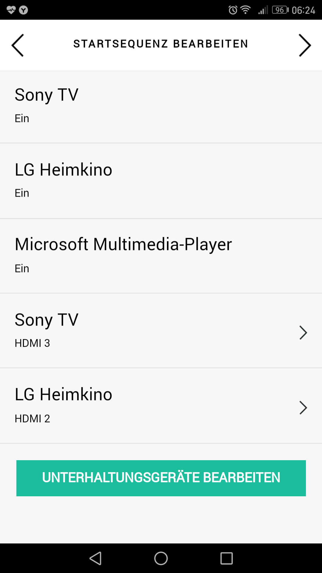

Ahoi... Nun bin ich auch bei euch im Forum angekommen... Ich hätte folgende frage:
Geräte: Harmony Hub und Intel Nuc
Wenn jch den Nuc im Harmony App hinzufüge passt noch alles. Ich kann ihn auch auf befehl ein- und ausschalten...
Nun erstelle ich eine AKTION "Pc wiedergeben" die eine Start und eine Beendesequenz hat. Dabei gehen TV und Heimkinoanlage mit an bzw werden mit ausgeschaltet zusammen mit den PC
Mein Problem:
Das Einschalten des PC in TV und Anlage funktioniert.
Gehe ich auf "PC wiedergeben beenden" schalten sich aber NUR der TV und die Anlage aus. Gehe ich danach wieder auf EINSCHALTEN gehen TV und Anlage wieder an, der PC jedoch aus.
Das heißt, der pc wird abwechselnd bei der startsequenz der aktion einmal ein und bei der nächsten Startsequenz ausgeschaltet.
Im Harmony App unter "korriegieren" kann ich nedoch den PC gezielt immer ein und ausschalten. Nur die aktion bzw ausschalt sequenz ist fsch
Was muss ich bei betriebseinstellungen und ein ausschalten einstellen damit das Ausschalten funktioniert?? Zz hab ich das gerät immer ausschalten wenn es nicht benötigt wird. Abef ist das auch die richtige wahl? Danach kommt mit einer Ein/aus taste und danach der powertoggle mit 0sekunde wenn man die menüs weitergeht.

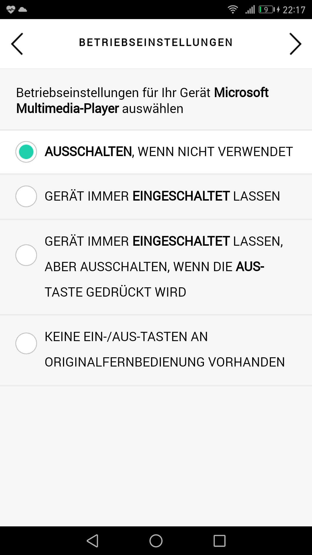

Re: Harmony Hub und Intel Nuc i3
Beitrag von -sMARTIN- »
So siehts zur zeit aus... Das ist denk ich standard einstellung. Oder muss ixh wählen "gerät immer eingeschaltet lassen ausser wenn die ausschalttaste gedrückt wird"
okay
aber auch in der MobileApp gibt es an der jeweiligen Aktion dann eine PowerButton. Den klickt man zum Beenden an
-sMARTIN-
Ja wenn ich hier jz draufklicke schaltet sich alles ab bis auf den pc

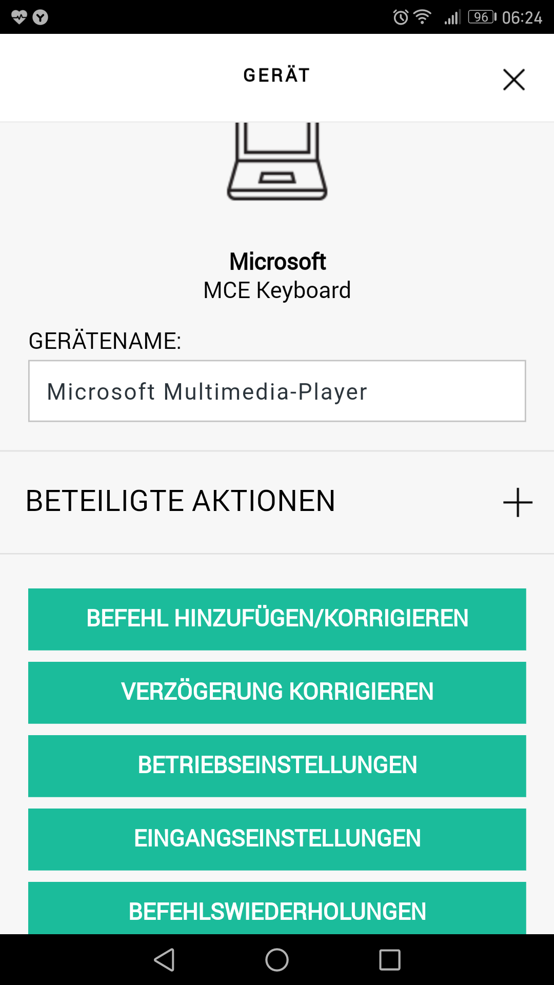

myharmony-->Gerät NUC-->Betriebseinstellungen
ist da der richtige Befehl zum Ausschalten hinterlegt?
std hat geschrieben: 26. März 2017 18:25 myharmony-->Gerät NUC-->Betriebseinstellungen
Wie soll hier der richtige befehl aussehen? Wie und was ist hier zu wählen?

Beiträge: 6483
hier musst Du weiter gehen. Du solltest danach gefragt werden ob 1 oder 2 Tasten für Ein/Aus benutzt werden und danach wird dir angezeigt welche Befehle benutzt werden und die kannst Du dann auch ändern.
