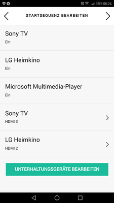

Nun erstelle ich eine AKTION "Pc wiedergeben" die eine Start und eine Beendesequenz hat. Dabei gehen TV und Heimkinoanlage mit an bzw werden mit ausgeschaltet zusammen mit den PC
Mein Problem:
Das Einschalten des PC in TV und Anlage funktioniert.

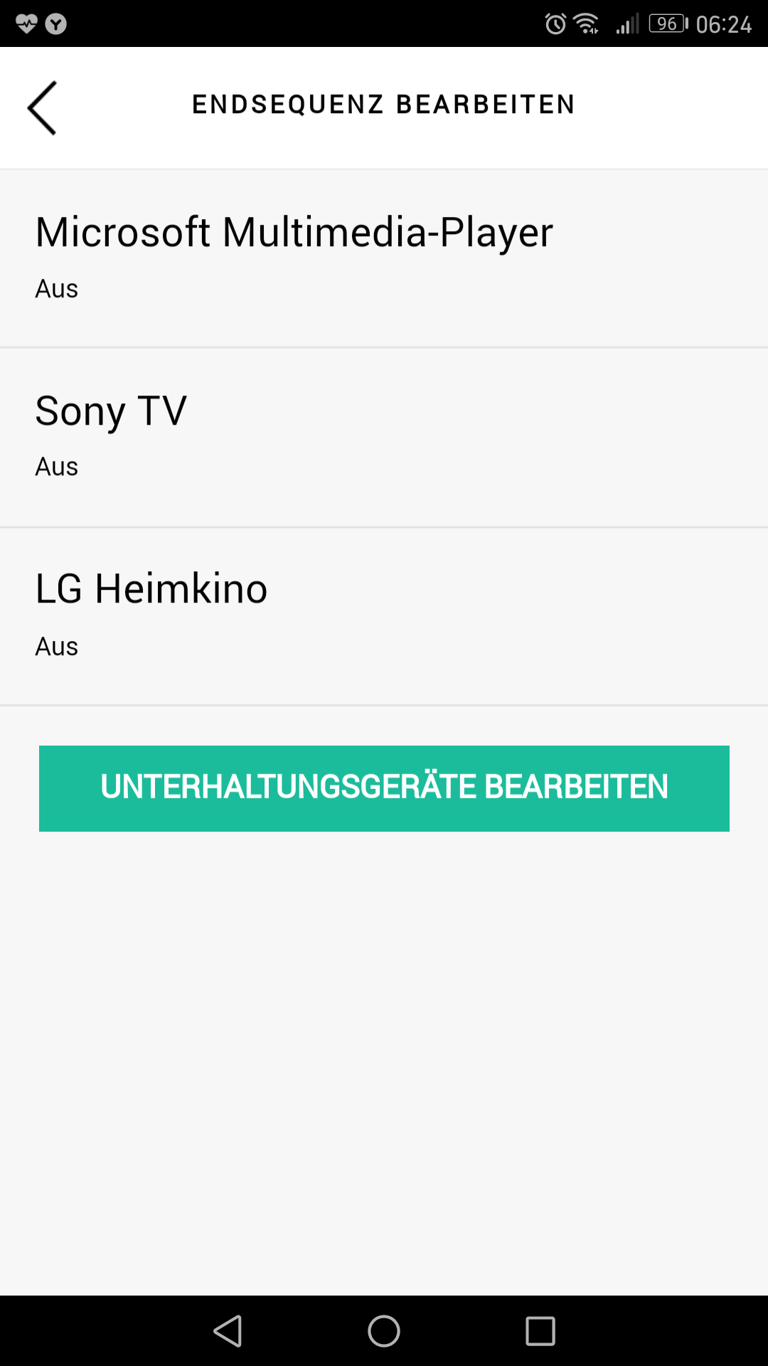

Gehe ich auf "PC wiedergeben beenden" schalten sich aber NUR der TV und die Anlage aus. Gehe ich danach wieder auf EINSCHALTEN gehen TV und Anlage wieder an, der PC jedoch aus.
Das heißt, der pc wird abwechselnd bei der startsequenz der aktion einmal ein und bei der nächsten Startsequenz ausgeschaltet.
Im Harmony App unter "korriegieren" kann ich nedoch den PC gezielt immer ein und ausschalten. Nur die aktion bzw ausschalt sequenz ist fsch

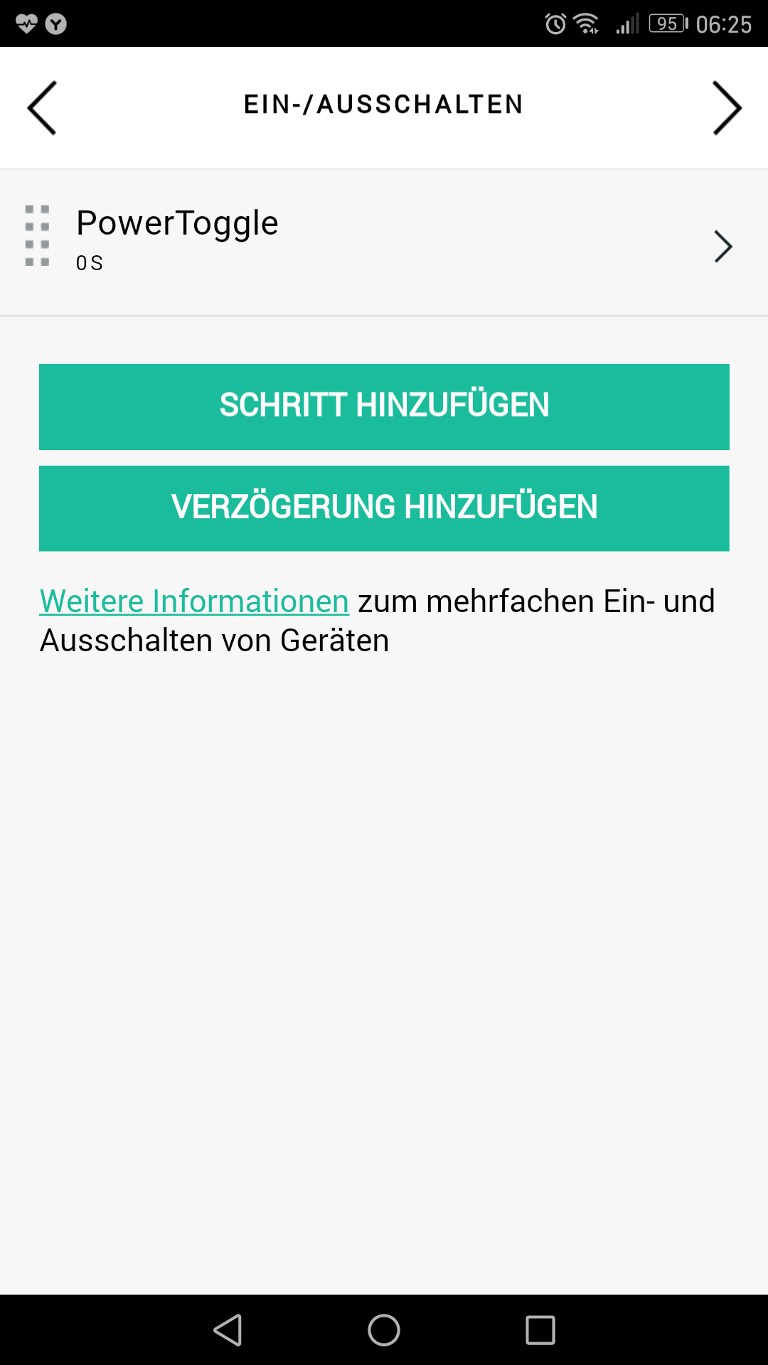

Was muss ich bei betriebseinstellungen und ein ausschalten einstellen damit das Ausschalten funktioniert?? Zz hab ich das gerät immer ausschalten wenn es nicht benötigt wird. Abef ist das auch die richtige wahl? Danach kommt mit einer Ein/aus taste und danach der powertoggle mit 0sekunde wenn man die menüs weitergeht.

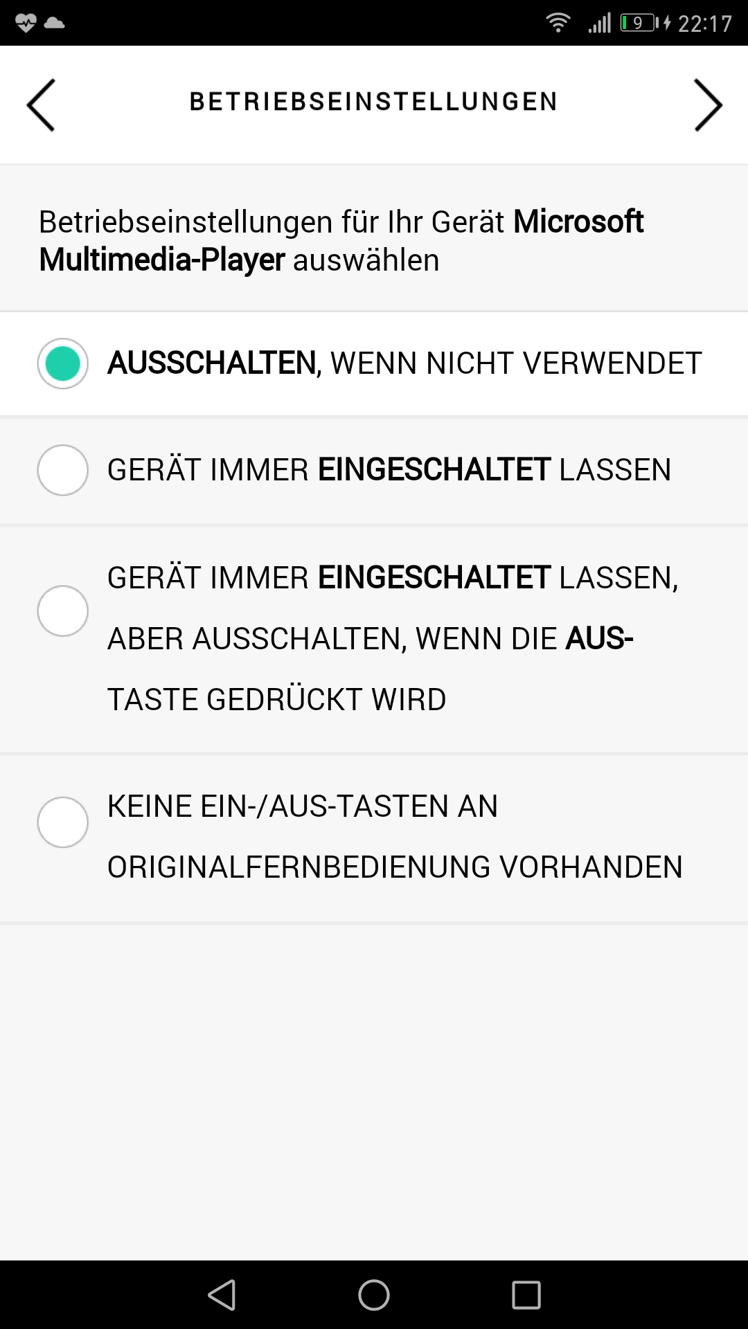

So siehts zur zeit aus... Das ist denk ich standard einstellung. Oder muss ixh wählen "gerät immer eingeschaltet lassen ausser wenn die ausschalttaste gedrückt wird"
Hab da Keine ahnung...

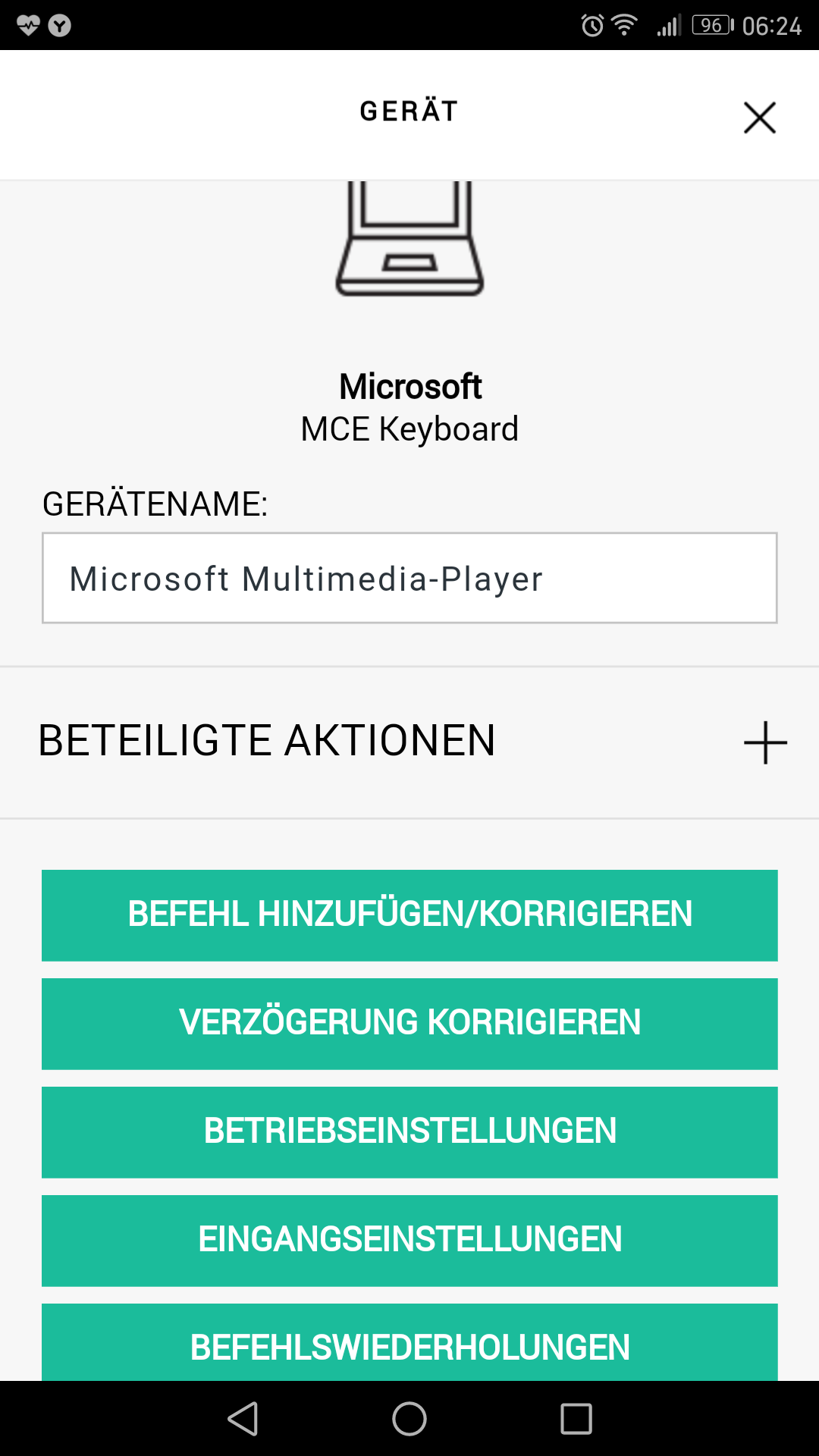

hast Du den NUC als PC hinzugefügt? Wenn ja dann wird vermutlich BlueTooth benutzt. Ich habe meinen NUC immer nur als normales Device eingebunden dann wird IR benutzt und ich habe keine Probleme.
Ich bin schon seit Erscheinen der Fire Tv Box der Meinung das die Harmony Zeitprobleme beim BlueTooth-Handling hat. Beim Aufruf einer Aktion musst ja erst BlueTooth wieder gepaired werden und ich bin der Meinung das die Harmony schon Befehle schickt ohne das die Geräte verbunden sind.

Ich hab den nuc als unterhaltungsgerät hinzugefügt hersteller microsoft und modellnummer MCE Keyboard.

myharmony-->Gerät NUC-->Betriebseinstellungen
ist da der richtige Befehl zum Ausschalten hinterlegt?

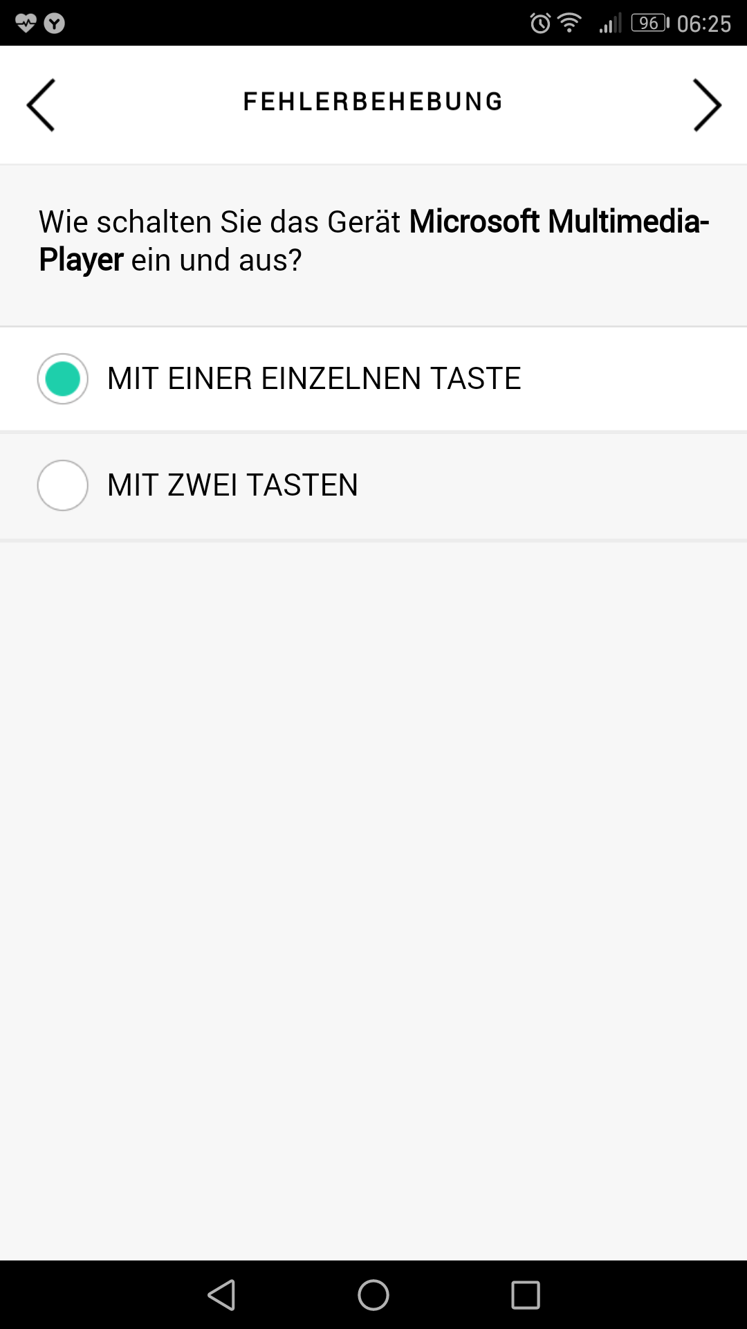

hier musst Du weiter gehen. Du solltest danach gefragt werden ob 1 oder 2 Tasten für Ein/Aus benutzt werden und danach wird dir angezeigt welche Befehle benutzt werden und die kannst Du dann auch ändern.
