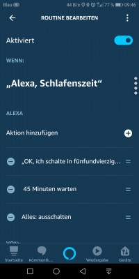

Man kann doch jetzt in den Alexa Routinen Wartezeiten einfügen.
Funktioniert 1A
Funktioniert 1A

Von Harmony nicht, aber es geht nun über die Alexa Routinen
siehe hier Die Harmony Aktionen mit einen Sleeptimer verbinden

Re: Harmony Schlafmodus über Alexa einstellen
Wobei "alles" hier eine in Yonomi angelegte Ausschalten ist. Sollte aber auch funktionieren wenn man das direkt in Alexa macht
