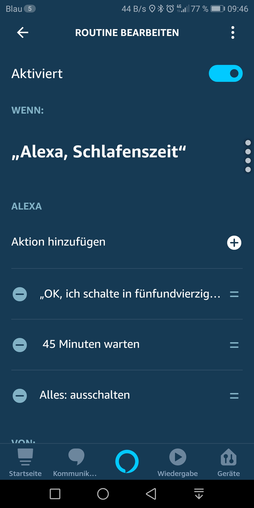

Re: Harmony Schlafmodus über Alexa einstellen
Man kann doch jetzt in den Alexa Routinen Wartezeiten einfügen.
Funktioniert 1A
Wobei "alles" hier eine in Yonomi angelegte Ausschalten ist. Sollte aber auch funktionieren wenn man das direkt in Alexa macht
