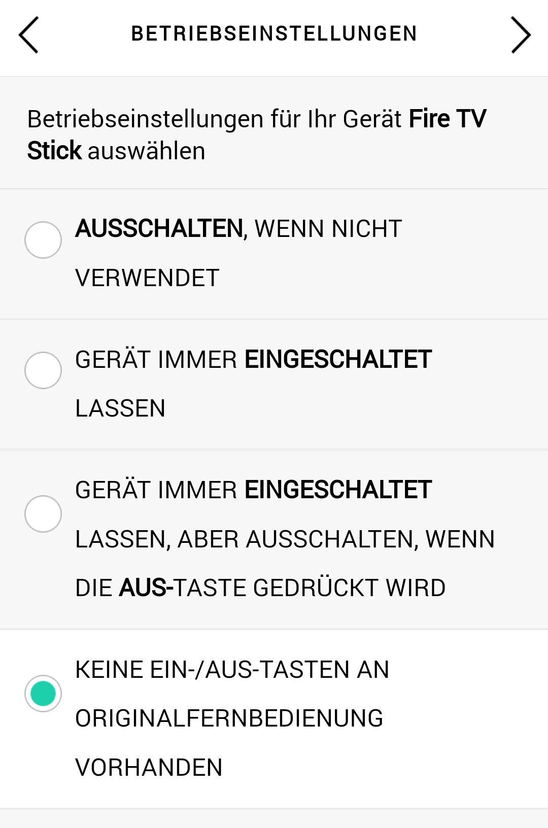

TheWolf hat geschrieben: 16. Februar 2022 11:59 Bei den Betrierbseinstellungen des Stick ist der Start-Befehl (ich glaube Home) doppelt hinterlegt mit einer Pause dazwischen.
Ich habe bei mir noch mal in die Startsequenz der Fire TV Aktion geschaut und jetzt gesehen, dass dort "Fire TV stick - Ein (Manuell)" steht:
Startsequenz
Startsequenz
In den Betriebseinstellungen des Geräts steht, es gäbe keinen Ein/Aus Schalter:
Damit sollte klar sein, dass der Stick nicht aufwacht 😀

Kat-CeDe hat geschrieben: 17. Februar 2022 08:28 Hi,
und hast Du die Betriebseinstellungen mal geändert? Hat 2 Tasten und dann die Ein-Sequenz, wie Hans empfohlen hat,...
Falls du dich auf meinen Post beziehst: mein Screenshot zeigt die vollständigen möglichen Betriebseinstellungen, es lässt sich also nicht auswählen, dass das Gerät 2 Tasten für Ein/Aus hat.
Beiträge: 6516
Re: Fire Stick 4K Max - Bluetooth Verzögerung bei Aktionswechsel
wenn Du sagst "Keine Tasten für Ein/Aus" kannst Du auch nicht gefragt werden ob 1 oder 2. Stell da mal ein Gerät ausschalten wenn nicht verwendet.
Beitrag von lonofit »
Danke Ralf, hat funktioniert.
