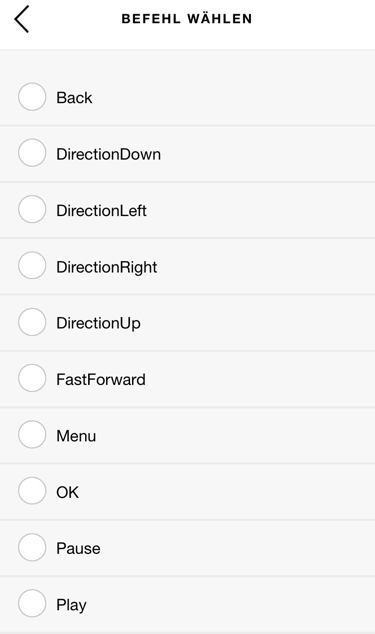

hast Du ein Mobilgerät? Wenn ja da die Harmony im Gerätemodus benutzen und alle Schritte so ausführen bis Du zu Netflix kommst. Wie genau das geht ist immer unterschiedlich und hängt z.B. davon ab ob Netflix immer an der selben Stelle ist. Meistens sieht es in etwa so aus:
Home, runter, rechts, OK, runter, runter, OK (NUR BEISPIEL). Diese Befehle notierst Du dir und hängst sie an den Start einer Aktion ran. Bei langsamen Geräten kann es noch nötig sein dhinter einigen Befehlen wie z.B. Home ein delay einzubauen.
Wenn Netflix nicht immer an der selben Position zu finden ist wird es komplizierter und man müsste über eine Suchfunktion und der virtuellen Tastatur zum Ziel finden was ziemlich aufwendig sein kann. Bei meinem Samsung benötigte ich fast 40 Schritte um eine bestimmte App zu starten.

Die Schritte sind ok. Ich habs jetzt probiert. Leider gibt es kein "hoch, runter". Nur das hier
EDIT: Habs gelöst. Danke an @all für die Hilfe.
