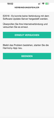

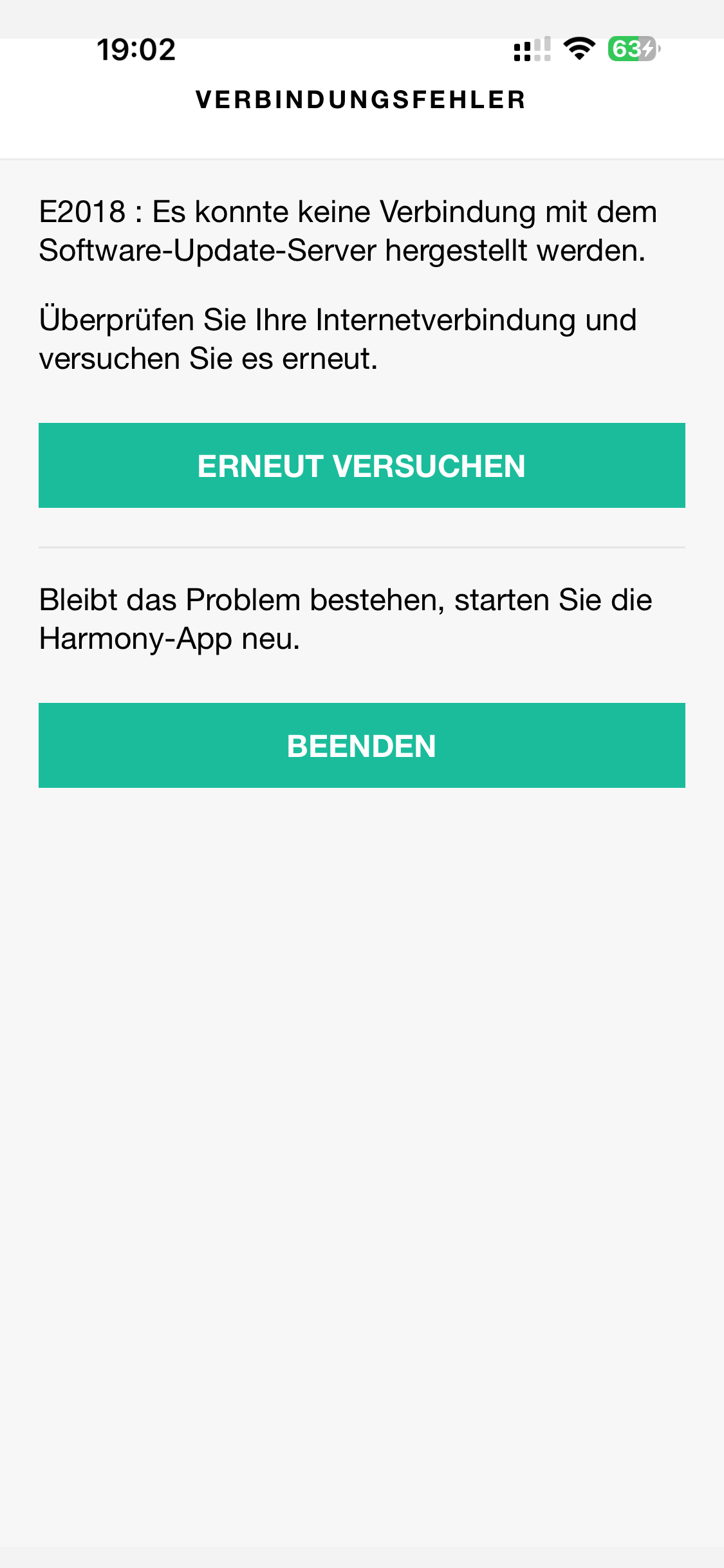

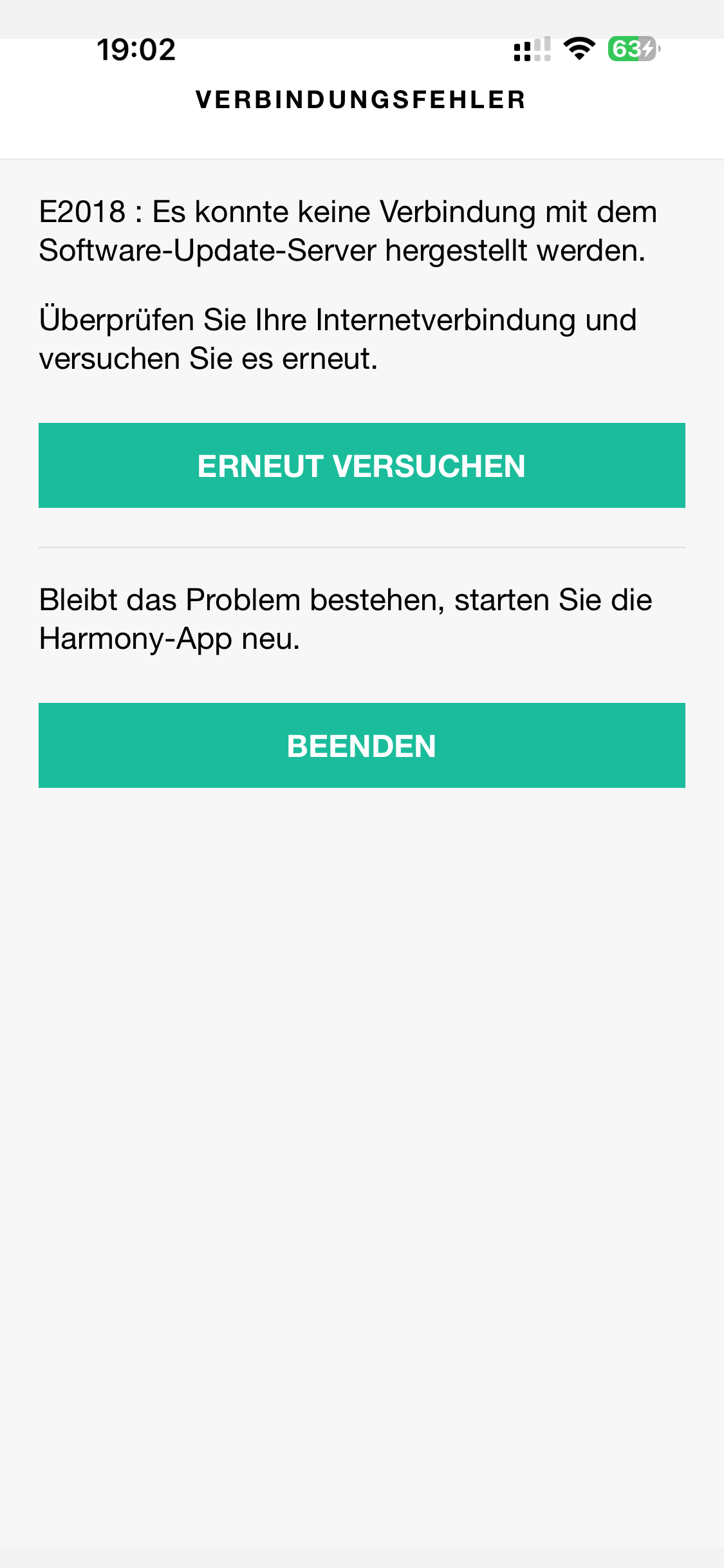

Wenn ich das WLAN auf 2,4Ghz stelle und die Apo lange genug die Konfiguration laden lasse, verbindet sich die App mit dem Hub, aber wenn ich die Einstellungen der Aktionen ändern möchte, wird eine Verbindung zum Server hergestellt, die nicht funktioniert.
Siehe Screenshots.
Da komme ich nicht weiter.

Den 2018 Fehler habe ich. Mir wurde am verschiedenen Stellen geraten den hub einfach zureseten. Anschließend sollte alles wieder gehen. Problem ist einfach, ich traue mich nicht. Bis auf Änderungen geht ja alles und ich brauche die ultimate / companion.
falls du dich traust und es hilft lass es mich bitte wissen 😁 vg,

MCP hat geschrieben: 21. Mai 2026 12:58 Ich habe mich bisher auch nicht getraut. Wenn ich mit dem Switchbot Hub alles hinbekomme, versuche ich es vielleicht mal.
also zur Info, habe einen zweiten hub gefunden. Das Software Update und dann connect mit meinem Account hat via Windows Software OHNE PROBLEME FUNKTIONIERT. puhh!
Jetzt hab app Zugang zum hub für ändern, allerdings nur die companion Remote drin, die elite hinzufügen frisst er noch nicht... aber immerhin, die elite benutze ich eh nicht, Akku wiegt mich ständig leer obwohl mal getauscht
