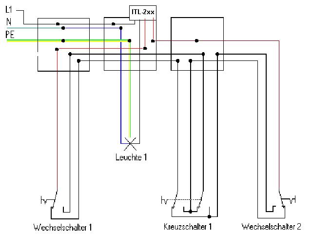

Mal doch mal, wie es wirklich bei dir verschaltet ist, denn 3 Wechselschalter, welche auf 1 Lampe wirken, gibt es nicht. Mindestens der mittlere davon ist dann ein Kreuzschalter !
Schau dir mal an, wie der ITL-2xx angeschlossen wird. Dann stellst Du fest, daß von der Kreuzschaltung (so heisst das bei 3 Schaltern) in Summe 2 Drähte zum ITL laufen müssen. Dazu kommen noch 1x L der bis zum ITL läuft + 1x N und 1x PE vorbeigeleitet direkt zur Lampe. Weiter zur Lampe wiederum 1x der PE und der N sowie der L-Ausgang des ITL.
Ist also der ITL direkt an der Lampe verbaut, zähle ich in Summe 5 Drähte !
Axel

Sorry, das Elektroprktikum der FOS liegt doch etwas zurück.
Meine Schalung zu Hause ist wie auf dem Bild unten,
nur dass zwei Lampen parallel geschalten sind.
Wie wäre dies mit jetzigen Mitteln zu bewerkstelligen?

Hi, dann müsste es m.E. so aussehen:
Axel

Wenn man beachtet, dass ich ja eigentlich zum "normalen" Betätigen nur den
Wechselschalter an der Tür benötige,
wäre doch folgendes möglich:
:arrow: Den Wechselschalter den ich nicht benötige überbrücken.
:arrow: Damit den Kreuzschalter, den ich auch nicht benutze, ebenso überbrücken.
:arrow: Und an dem Wechselschalter an der Tür einen normalen Schalter verbauen mit einem ITS-210 darunter.
Somit müßte ich doch das Licht "normal" an der Tür schalten können und per Funk?
Also so ungefähr:

Beitrag von Axel Parkop »
Klar.
Kannst natürlich auch direkt in den Verteilerdosen durchschleifen
Ich bin mir aber nicht sicher, ob Du mit einem Intertechno Dimmer ITL210 in Verbindung mit der Harmony wirklich glücklich wirst.
Den Dimmer kannst Du über die Harmony in einem Aktionsstart niemals auf einen definierten Wert (Helligkeit) setzen. Der ITL210 durchläuft immer nur Phasen vom letzten Zustand und Richtung Werte von Aus bis Voll oder umgekehrt
definerte Zustände lassen sich eigentlich nur mit FS20 Systemen erreichen, aber da braucht man dann den LMpro
