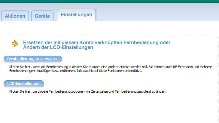

Wo bitte findest Du in der Software das?Heronimus hat geschrieben: Liege ich richtig, das ich unter Einstellungen - Fernbedienung verwalten - Neues Konto, meine zweite FB H650 einrichten kann, ohne das meine Einstellungen für meine H525 verloren gehen.
Unter "Fernebdienung verwalten" steht:
Klicken Sie hier, wenn die Fernbedienung in diesem Konto durch eine andere ersetzt werden soll.

Dann muss das aber eine "Eigenart" der 525 sein denn "normalerweise" sieht die Seite so aus:Heronimus hat geschrieben: Wenn die Software geöffnet ist ( Button Aktionen, Geräte , Einstellungen) Dort erscheint meine H525, und darunter der Button "Neues Konto"

Einmal klicken weiter: Hatten wir schon vor einer Weile mal das Thema. Als ich mir ein Konto klonen lassen habe, hat mich der Support darauf aufmerksam gemacht.TheWolf hat geschrieben:Dann muss das aber eine "Eigenart" der 525 sein denn "normalerweise" sieht die Seite so aus:
- Beiträge: 18274
Re: Zweite FB einrichten
Ah, da is dat versteckt.Schwarz hat geschrieben: Einmal klicken weiter:
