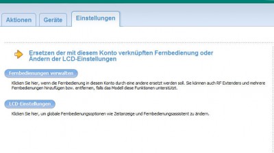

Wenn die Software geöffnet ist ( Button Aktionen, Geräte , Einstellungen) Dort erscheint meine H525, und darunter der Button "Neues Konto"

Heronimus hat geschrieben: Wenn die Software geöffnet ist ( Button Aktionen, Geräte , Einstellungen) Dort erscheint meine H525, und darunter der Button "Neues Konto"

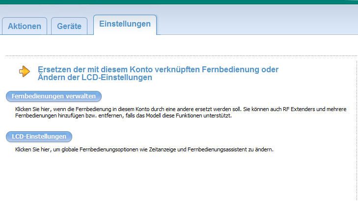

Dann muss das aber eine "Eigenart" der 525 sein denn "normalerweise" sieht die Seite so aus:
Re: Zweite FB einrichten
TheWolf hat geschrieben:Dann muss das aber eine "Eigenart" der 525 sein denn "normalerweise" sieht die Seite so aus:

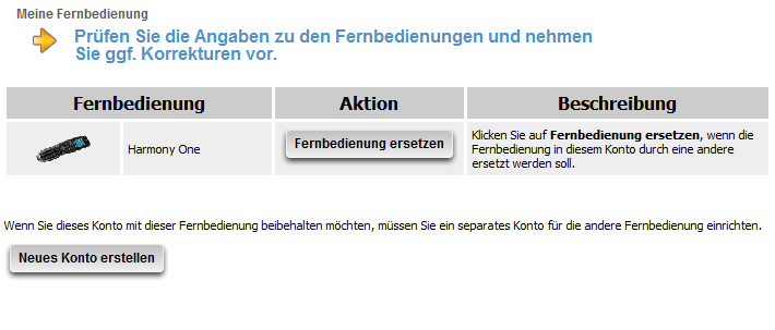

Einmal klicken weiter:
Hatten wir schon vor einer Weile mal das Thema. Als ich mir ein Konto klonen lassen habe, hat mich der Support darauf aufmerksam gemacht.
Beiträge: 18142
Schwarz hat geschrieben: Einmal klicken weiter:
Ah, da is dat versteckt. :gut:
