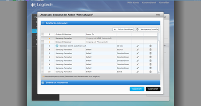

So langsam geht es jetzt. Habe die selbe Sequnez welche ich als Button hatte nun unter Aktionen "Film Schauen" angegeben und er tut es auch zumindest der Ansatz ist richtig denn bei PC, also 1 vor Allshare bleibt er stehen und das sollte er aber nicht.
Edit: Egal wie viele down ich hinzufüge weiter als PC geht er nicht. Ka warum er da nicht noch 1 runter will. Wenn ich denn Allshare Button klicke mit der selben Sequenz geht es sofort nur wenn ich komplett neu starte alles dann nicht.
Sieht so aus aber wie gesagt weiter als PC geht er nicht. Auf Pos1 ist der TV als Power ON noch.
