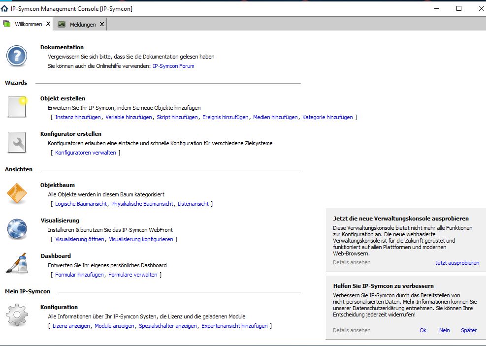

VU+User hat geschrieben: 30. Juli 2019 19:57 Stimmt das
Ja jetzt klickst Du da drauf und dann auf Erstellen. dann wird ein Konfigurator erstellt. Diesen findest Du unter Konfigurator Instanzen, dort fährst Du fort wählst Harmony Skript aus und die Geräte die Du anlegen willst ebenfalls mit Erstellen erzeugen.

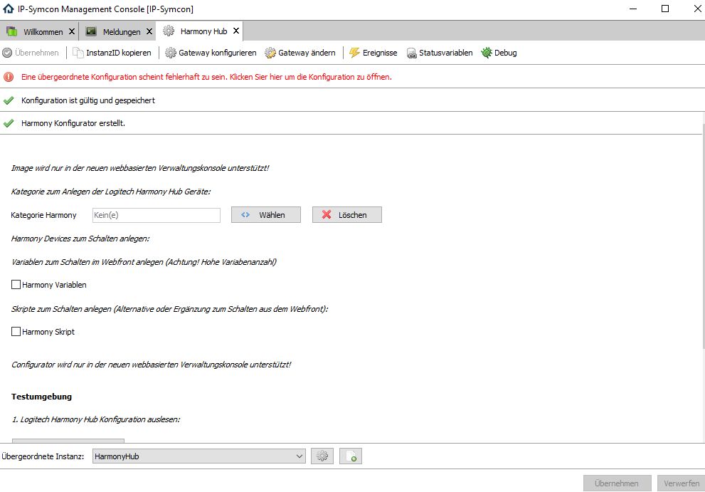

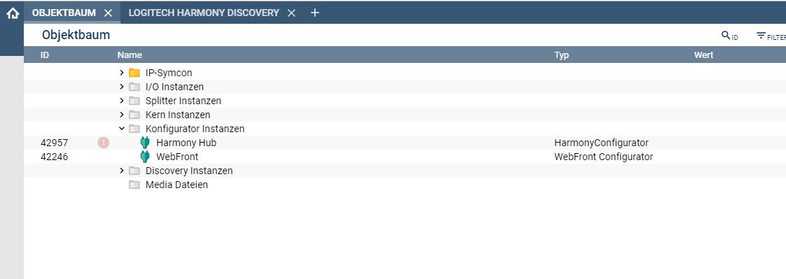

Siehe bilder wen ich auf konfigurator verwalten gehe kommt schon fehler aber die ip vom HUB stimmt habe nachgeschaut
Beiträge: 1513
Re: Zwei Sat Receiver bedienen
VU+User hat geschrieben: 30. Juli 2019 20:13 Siehe bilder wen ich auf konfigurator verwalten gehe kommt schon fehler aber die ip vom HUB stimmt habe nachgeschaut
Nutze am besten die Webconsole das macht das einfacher. Bist Du unter Spiltter Instanzen beim Harmony Hub auf Konfiguration auslesen gegangen und dann auf Setup Harmony?
