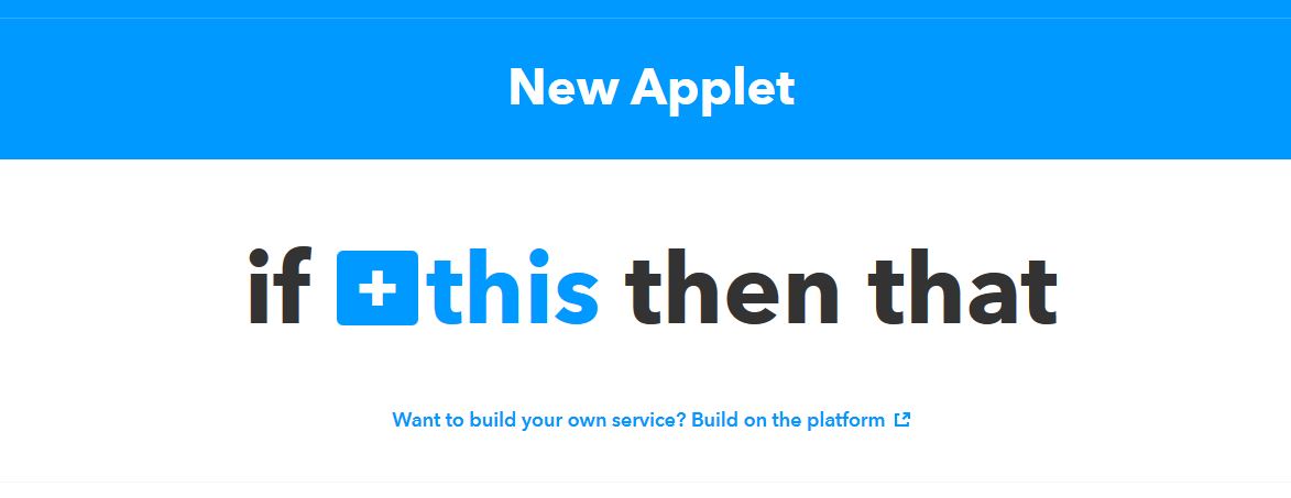

mal kurz zu IFTTT. Habe da nicht viele Recipes gefunden die ich brauchen kann. Aber was mich immer gestört hat das ich den Dot in der Küche wenn ein Timer abläuft nicht, oder zumindest nur schwer, höre.
Also dachte ich mir lasse ich im Wohnzimmer eine Lampe blinken
Oben rechts auf "New Applet" klicken
Auf "this" klicken
im Suchfenster auf der nächsten Seite "Alexa" eingeben und Suche starten. Da bekommt ihr einige Applets angezeigt und wählt Folgendes aus
im nächsten Fenster auf "that" (Bild 2) klicken. Ins Suchfenster "Hue" eingeben und Suche starten. Folgendes auswählen
gewünschte Lampe auswählen, fertig.
Die Lampe blinkt aber nur geschätzt 10-15 Sekunden. Wenn Die Gefahr besteht das man öfter mal doch nicht in diesem Raum ist legt man dasselbe Applet mehrmals an, mit jeweils ner Lampe in mehreren Räumen.
Oder man wählt statt "Blink Light" "Turn On Light" aus. Dann bleibts dauerhaft an und man sieht es wenn man den Raum wieder betritt. Aber dann muss man sie halt auch wieder ausschalten.
Das Applet "Change Color" setzt übrigens nicht voraus das eine Lampe schon eingeschaltet ist, sondern schaltet sie auch mit der gewünschten Farbe ein falls sie aus ist.
"Turn On Light" ist immer weiß
Alternativ gibt es auch noch ein Applet das bei abgelaufenem Timer eine Benachrichtigung ans Handy schickt, was man dann aucvh wieder auf einer evtl. mit dem Handy verbundenen Smartwatch mitkriegt.
