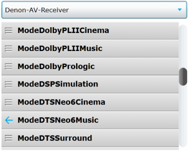

Beiträge: 6516
Re: Auto Sound Mode in Aktion einfügen
hast Du denn bei den Befehlen mal nachgesehen? Bei meinem 4400H wird Einiges auch als Befehl angeboten (siehe Bild). Ich glaube man findet Denon/Marantz auch per Netzwerksuche aber wenn ich nicht irre wird es dann mit anderen Möglichkeiten als HEOS-Gerät eingebunden.
Beitrag von Chingfu44 »
ja diese Auswahl habe ich auch....
...dann nehme ich an dass
- ModeDTSSurround ......für DD-Neural X steht.
- AURO 3D .....wird mir aber gar nicht angezeigt bei der Auswahl im Harmony Hub?!
....deswegen dachte ich, wenn es die Harmony nicht anzeigt evtl. direkt über das Netzwerk Verfügbar wäre?
lg
