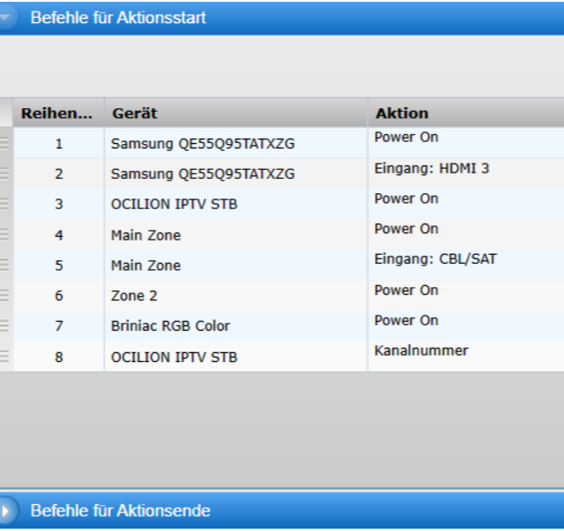

Guten Morgen,
ich habe an Zone 2 meine Kopfhörer angeschlossen, da ich die wegen Schwerhörigkeit generell benötige. Nun gelingt es mir aber nicht die Elite so zu programmieren das sich Zone 2 beim Start miteinschaltet. Ich habe schon Vieles ausprobiert, jedoch finde ich keine Lösung. Vielleich kann mir jemand weiterhelfen?

Für Logitech ist Zone 2 meist ein separates Gerät unabhängig von der Main Zone. Musst also mal schauen ob Du für Dein Modell noch ein weiteres Gerät anlegen kannst mit Zone 2.

Danke für deine Reaktion. Beide Geräte sind in der Aktion vorhanden, also "Main-Zone" und "Zone 2".

Hans345 hat geschrieben: 12. Mai 2022 09:45 Beide Geräte sind in der Aktion vorhanden, also "Main-Zone" und "Zone 2".
Ich sehe es in der Aktion, ich löse das bei mir anders, die Zone 2 wird wenn bei Bedarf extern von einem Hausautomationssystem zugeschaltet.
Es kann sein, da das zwei Geräte sind, das Logitech da generell ein Problem mit hat, weil Du in der Harmony Aktion ja auch ein Gerät zuweisen musst, das die Lautstärke regelt.
Hasst Du in dem speziellen Fall mal Logitech direkt angeschrieben und gefragt ob das überhaupt mit den Mitteln der Logitech Harmony alleine funktioniert beide Zonen in einer Aktion zu nutzten?
Wie ist Denn Dein gesamtes Setup aufgebaut? Wozu brauchst Du eigentlich Zone 2 und lässt das nicht einfach über die Main Zone und angeschlossenen Kopfhörer laufen? Oder hängt an Zone 2 ein extra Gerät per HDMI, das dem Kopfhörer das Signal übergibt?

Ich habe schon daran gedacht das vielleicht beide Zonen nicht in einer Aktion funktionieren. Wenn ich allerdings auf der FB die Hilfetaste anwähle dann wird Zone 2 dazu geschaltet. Logitech habe ich schon angerufen aber die Kommunikation war sehr schwierig da dort meist ausländische Mitarbeiter sitzen und denen erklären worum es überhaupt geht ist für mich schon recht nervig.
Meine Kopfhörer funktionieren mit BlueTooth (Sony WH-1000XM4) und die haben weder mit dem Vorgängergerät (DRA-800H), noch mit meinem derzeitigen Receiver (AVR-X2700H) funktioniert. Nach ca. 5-30 min gab's da ein knarrendes Geräusch und eine Lösung konnte nie gefunden werden, weder von Denon und von Sony auch nicht.Vor einer Woche habe ich die selben Kh bei Amazon noch einmal bestellt, aber beschriebenes Problem gab es auch bei den Neuen und sie wurden zurück geschickt. Mittlerweile habe ich es aufgegeben mich weiter mit diesem Problem zu beschäftigen.
Also habe ich den Umweg über Zone 2 mit diesem Transmitter (Avantree Oasis B Bluetooth 5.0 Audio) gewählt und das funktioniert recht gut.

Hans345 hat geschrieben: 12. Mai 2022 10:53 Wenn ich allerdings auf der FB die Hilfetaste anwähle dann wird Zone 2 dazu geschaltet.
Schieb mal den PowerOn der MainZone an die erste Stelle und den PowerOn der Zone 2 an die letzte Stelle.

Super, das hat jetzt funktioniert, nochmals danke für deine Hilfe und auch noch ein Danke an Fonzo der sich auch bemüht hat.
